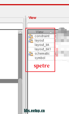

在跑后仿时对应的单独模块电路会生成spetre文件,又因为仿真时ADE的寻找是从spetre开始并且终止于spetre,因此会寻找不到。将该模块view下的spetre删除即可
后仿生成的spetre
后仿生成的spetre
