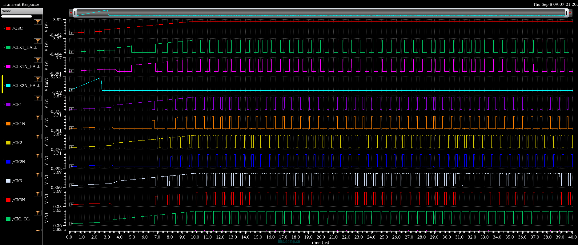

在仿真一个振荡器,主要观察的参数就是时钟振荡周期,如何用函数快速计算,因为后面还要进行PVT扫描,一个一个算太麻烦了。
最佳答案
查看完整内容
先clip时钟稳定的时间段,再freq
发表于 2022-9-8 09:13:26 | 显示全部楼层
先clip时钟稳定的时间段,再freq

发表于 2022-9-8 09:16:45 | 显示全部楼层
frequency

 楼主| 发表于 2022-9-8 10:17:28 | 显示全部楼层
gtfei 发表于 2022-9-8 09:42
先clip时钟稳定的时间段,再freq
成了 感谢指点

 楼主| 发表于 2022-9-8 10:19:27 | 显示全部楼层
看到有Freq和frequency两个函数 这两个有什么区别呢

发表于 2022-9-8 10:50:03 | 显示全部楼层
freq可以看瞬态频率变化

发表于 2022-9-8 10:51:14 | 显示全部楼层
I think it is or ADC application looking at waveform.
So take the frequency of CLKI_HALF

 楼主| 发表于 2022-9-8 11:20:40 | 显示全部楼层
got it

发表于 2022-9-9 09:45:04 | 显示全部楼层
简单理解frequency统计平均值,freq是统计每个周期值

 楼主| 发表于 2022-9-9 13:22:58 | 显示全部楼层
明白了 感谢
