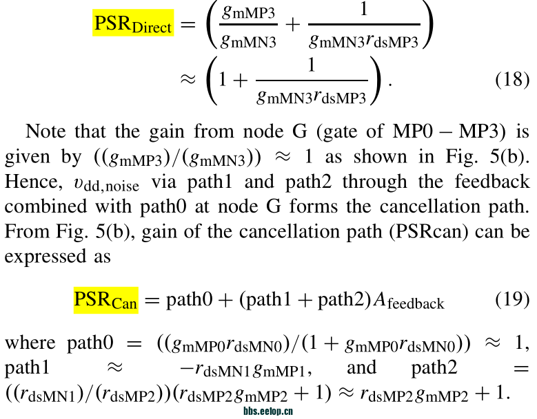

image.png image.png 想问一下各位大佬,这里的PSRR各种路径的分析是怎么推导的?
