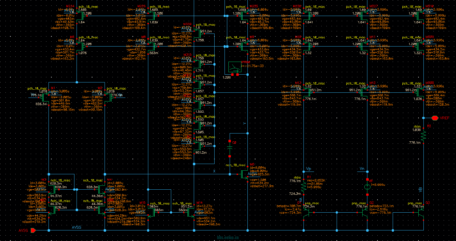

这个是我没有补偿之前计算的极点的大致位置,其中C1~C4分别为每一级输出所并联的电容。问题1:加入了补偿电容以后,如何计算其环路增益,如果按照密勒等效,那么只能得出新的极点的位置,零点被忽略。
问题2:这里采用两级运放,起初想法是想通过提高增益来降低offset,但是运放的增益如果分配,随机分配吗?impossible?
