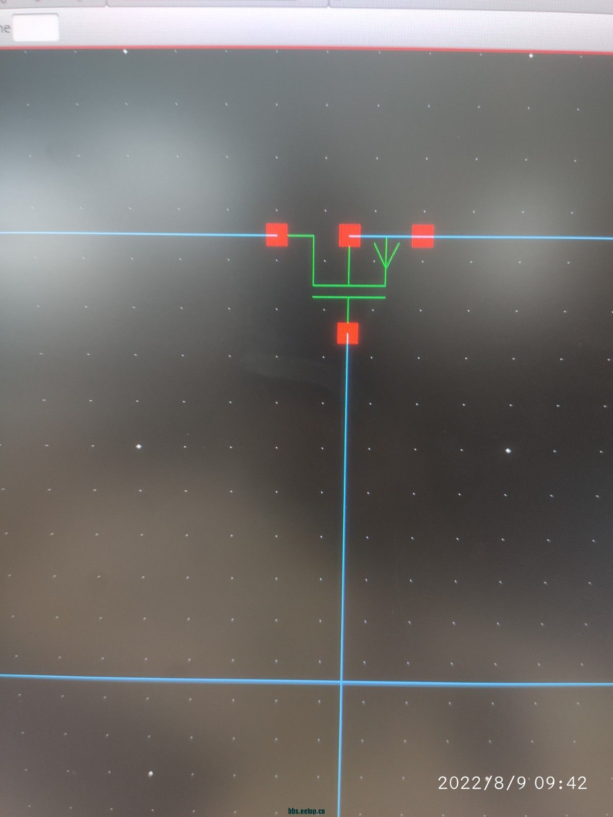

[求助] 管子的左边是电压信号,右边是vdd,这个管子的作用是作为开关的吗
发表于 2022-8-9 09:45:41 | 显示全部楼层 |阅读模式
悬赏50资产已解决
最佳答案
查看完整内容
PMOS通高电平没有问题,不过不太清楚你的栅极控制信号的模式,假如不是数字信号的话也有可能是用作电阻吧?
发表于 2022-8-9 09:45:42 | 显示全部楼层

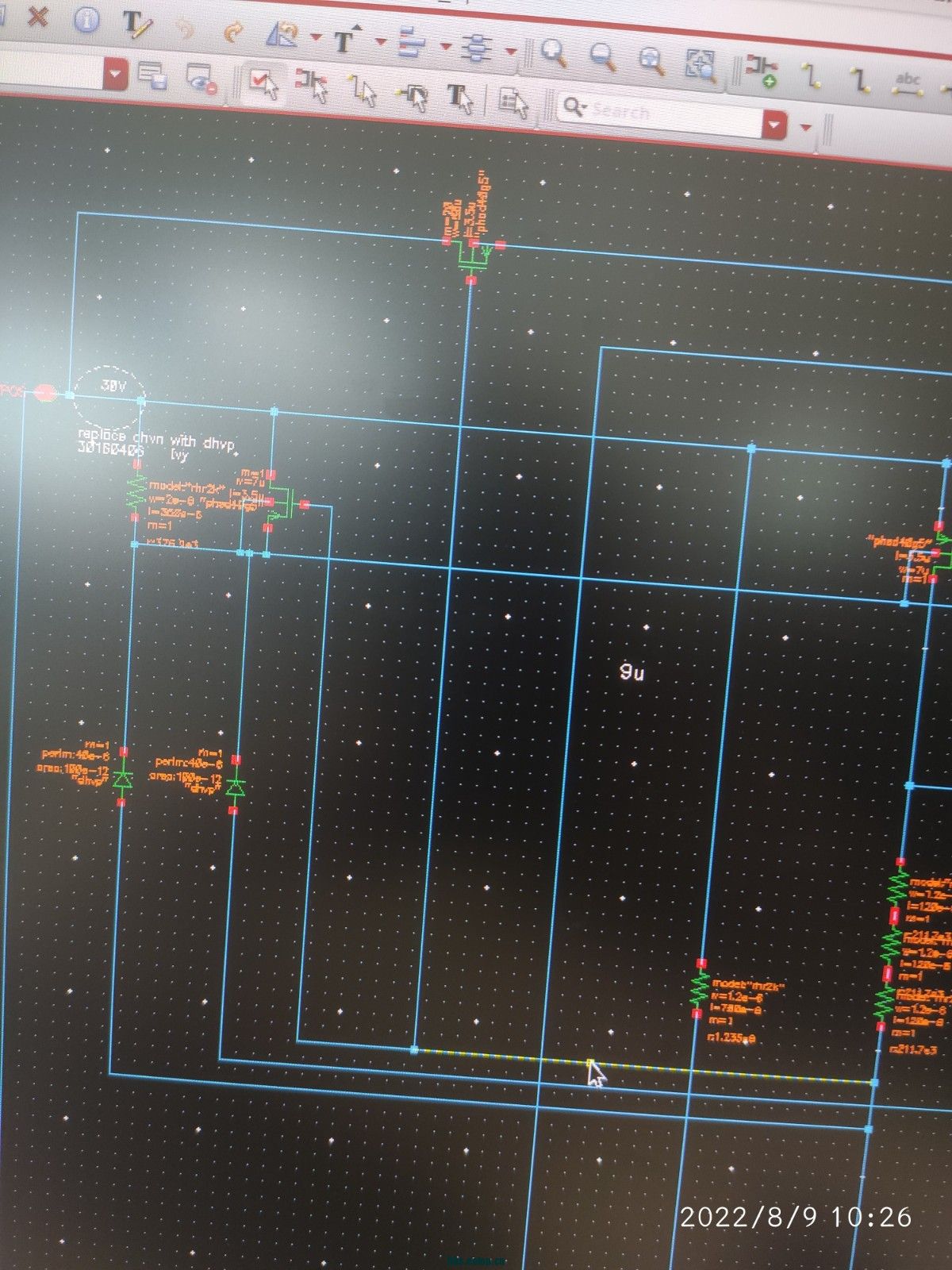

 楼主| 发表于 2022-8-9 10:28:14 | 显示全部楼层
Twonej 发表于 2022-8-9 10:16
PMOS通高电平没有问题,不过不太清楚你的栅极控制信号的模式,假如不是数字信号的话也有可能是用作电阻吧? ...
最上面那个管子
最上面那个管子

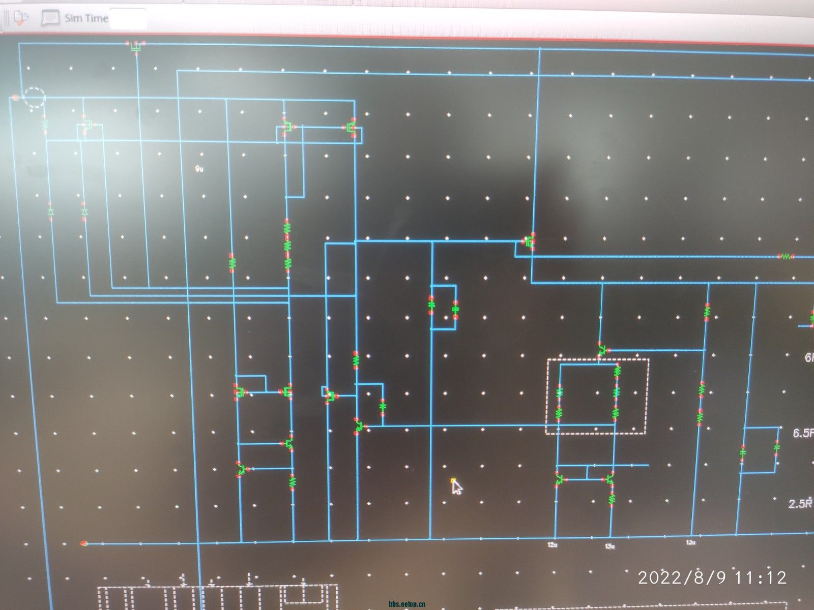

 楼主| 发表于 2022-8-9 10:37:58 | 显示全部楼层
xwmei 发表于 2022-8-9 10:35
你见过m是20的开关管嘛
哈哈哈。好的,新手学习,担待
回复
发表于 2022-8-9 11:00:33 | 显示全部楼层
你把电路全放出来,给一部分不好分析的
回复
 楼主| 发表于 2022-8-9 11:12:05 | 显示全部楼层
大哥如果是数字信号控制的话,作用是什么?
回复
 楼主| 发表于 2022-8-9 11:14:56 | 显示全部楼层
xwmei 发表于 2022-8-9 11:00
你把电路全放出来,给一部分不好分析的
上面是vdd,下面是地,只能这么大了,看能看清楚吗?
回复
发表于 2022-8-9 11:58:41 | 显示全部楼层
如果是数字信号控制的话,那就是类似于传输门,只不过因为只需要传输高电平VDD,所以不需要NMOS做互补,然后栅极高电平关断低电平导通;但是我看你这边更像是用作一个线性电阻。具体功能看电路图看不出来,而且biCMOS电路如果不是BGR的话也实在是不熟QAQ
回复
发表于 2022-8-9 12:04:10 | 显示全部楼层
P管这么接,一般都是为了防倒流,后面没贴出来,不太确定。
