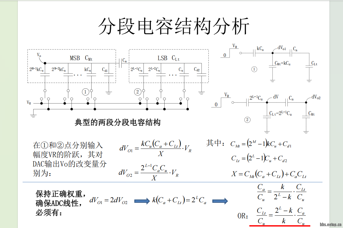

如题,在最近的文献调研与学习中,楼主发现在进行高精度的SAR ADC设计时往往要进行分段电容处理,并进行校准。把分段电容阵列的桥接电容尽量做成整数倍可以降低失配和寄生带来的影响。而各种校准也是为了降低电容阵列的失配和寄生电容导致的误码现象。楼主不明白为什么校准电路已经存在了,还要花大力气去设计一个整数的桥接电容。特别是有时为了设计这个桥接电容甚至增加了CDAC使用的总电容的大小。请问有没有熟悉SAR ADC的朋友可以不吝赐教一下?

桥接电容取整是为了版图匹配,前台自校准不会提取桥接电容失配

请问数字后台校准是否不需要取整呢?感觉在加冗余的条件下强行取整会增大很多面积,因为增大桥电容也要等比例增大LSB电容来满足MSBmin=2*LSBmax

他们的关系已经固定了啊,要么改变K值,要么改变L。

这个公式其实也能看出来,增大Ca为了满足等式,是要同步增大Clt的
