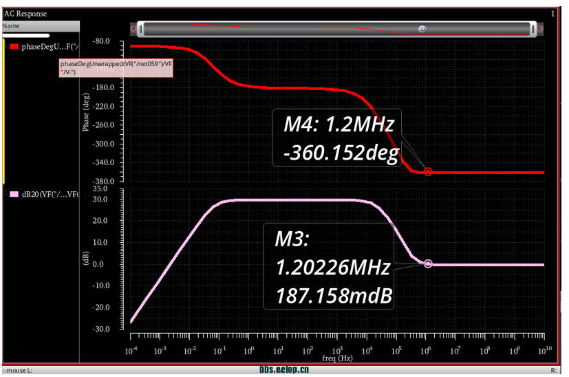

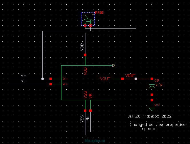

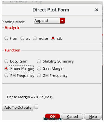

有一个带负反馈的运放,直接VOUT/VIN 看 AC gain&phase的话,相位裕度为负。但是用iprobe看环路稳定性,显示环路的相位裕度有78度。到底哪个对呢?感谢
图一是直接VOUT/VIN看AC gain&phase
图二是我测stb的方法
图三是stb显示相位裕度78度

发表于 2022-7-27 22:24:08 | 显示全部楼层
直接看VOUT/VIN的方式需要专门的仿真电路,利用大电容和大电感,得到的相位需要加上180deg;
其次,你的AC仿真中,VOUT/VIN是环路的输出除以输入,而并不是运放的开环增益(要理解这个地方需要仔细研究反馈那一章的知识);
STB仿真得到的是环路的增益,与上述的VOUT/VIN并不是同一个东西。

交流信号怎么加的?
另外gain曲线起始部分那个零点怎么来的?
回复

发表于 2022-7-28 20:34:41 | 显示全部楼层
为什么图一的低频不是0dB呢?
回复
发表于 2022-7-29 16:55:07 | 显示全部楼层
概念搞错了,直接仿输出除上输入的AC仿的是闭环增益,stb仿的是环路增益,由于你是unit gain可以认为stb仿的也是开环增益,如果你想用AC方式去仿开环增益,你需要把环路断开,那么得到的结果才能和stb类似。稳定性看的是环路增益和相位,不是看闭环增益的结果。环路相位裕度不好在闭环波特图上会有Gain peak情况,时域上会看到ring。

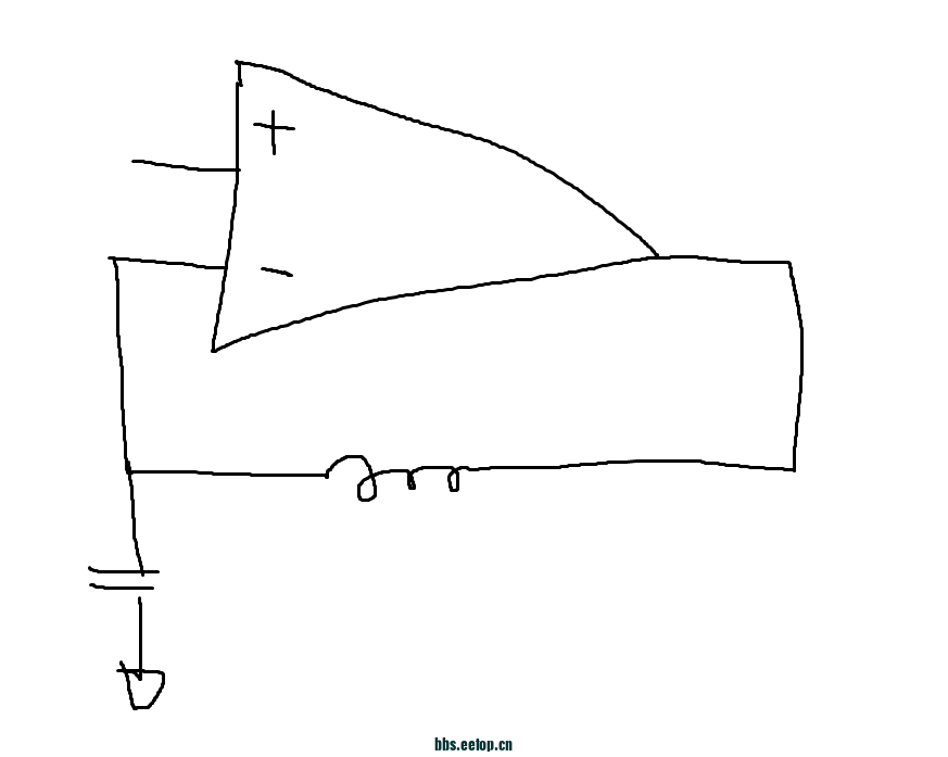

可以用如图所示的方式,选用很大的电容和电感,然后测得VOUT/VIN的频率相应。

发表于 2022-8-1 08:28:06 | 显示全部楼层
iamtorres9 发表于 2022-7-30 10:33
直接将环路断开会导致运放的管子不工作在饱和区,这样做是有问题的。
可以用如图所示的方式,选用很大的 ...
这种方法我看网上也有说过,但是直接断开环路仿开环增益,在一级的输入端加小信号和偏置,这个何乐年的仿真书上是这样仿真的,这个具体有啥问题,能帮忙解释一下吗?
