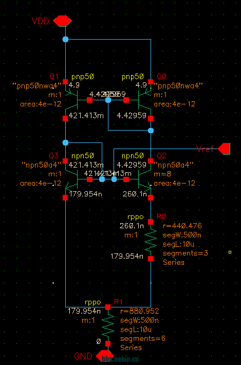

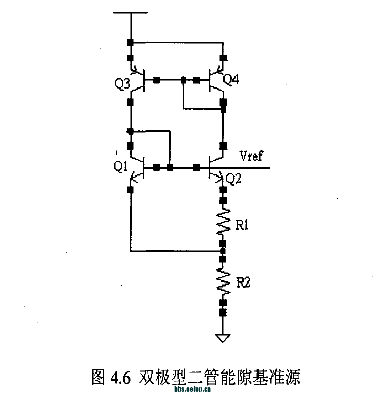

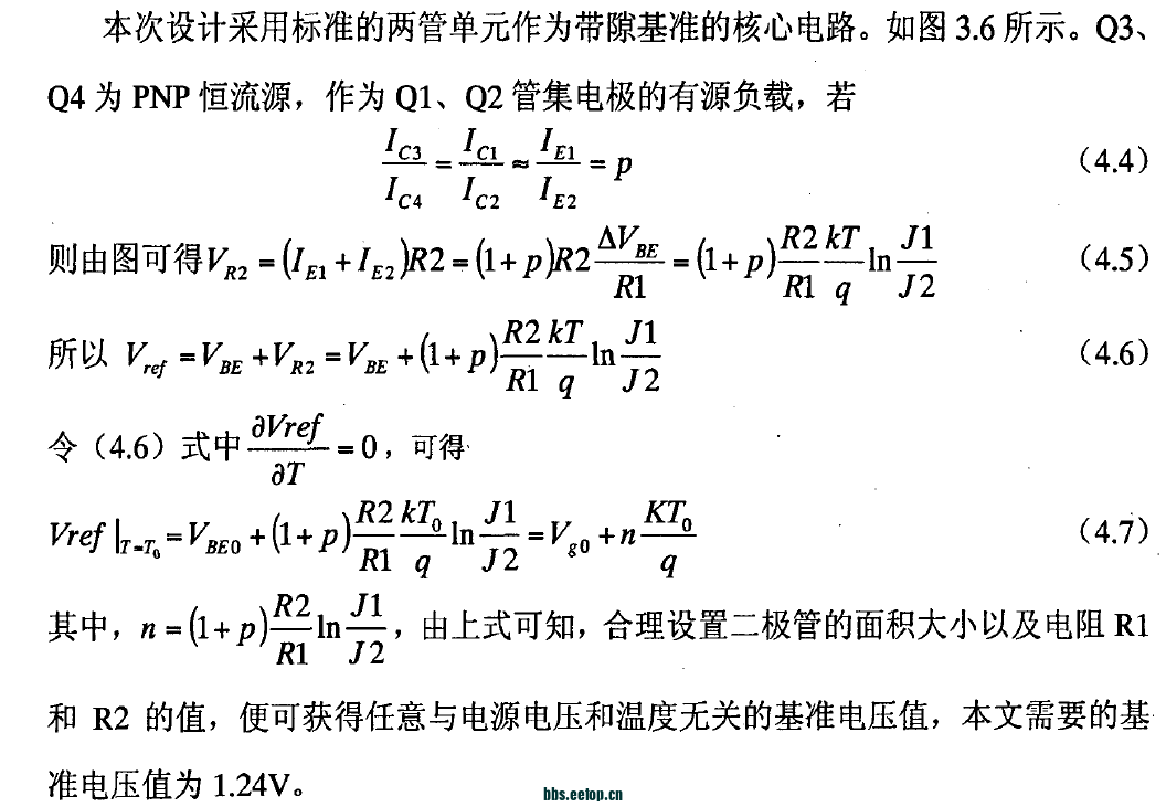

image.png 如图这样的二管能隙电路 其中 image.png 这里的p就是指的是Q3和Q4的multiplier之比嘛?
image.png 那这里J1和J2的比值(面积之比)呢?是Q1和Q2中的multiplier之比嘛?这两个都是通过修改multiplier来实现的嘛?  如果P和J1/J2的值不一样的话,电流镜两边的输出结果不是也受到影响了吗? 为什么我调节multiplier之后三极管都是工作在region=1 fwd?这是一个什么状态,而且ic电流都很小只有几百f,是因为工作在简并点了吗?
刚开始接触带隙基准电路,很多地方不理解 希望各位大神不吝指教
发表于 2022-7-25 14:32:04 来自手机 | 显示全部楼层
先不谈这个基准本身的结构,看起来是不是像constant gm电流源呢

发表于 2022-7-25 19:06:15 | 显示全部楼层
我也搭了个相同的电路,DC状态看着没什么问题,不是很明白原因

发表于 2022-7-27 08:53:16 | 显示全部楼层
努力学ic的小叶 发表于 2022-7-26 14:46
你出来的结果也是不太对的吧
不是啊,四个管子都在正向放大区,会不会是电阻大小的问题?
 楼主| 发表于 2022-7-27 14:35:03 | 显示全部楼层
我下面两个管子的电流之比没有达到1:1,是这个原因吗?还有我下面两个管子的Base端的电位怎么确定?

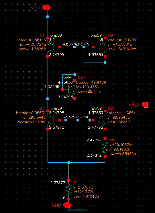

 楼主| 发表于 2022-7-27 15:35:24 | 显示全部楼层
andy2000a 发表于 2022-7-27 15:16
1.     需 start UP 2.     Bjt 版本 bandgap 可找到很多电路, 在CMOS工艺下一般只能LPNP   不能做出这类,  ...
万分感谢大神的解答!
1、这样的启动电路可以吗,是直接用了Razavi书上的;不知道为啥这样子仿真两边的电流就不一样了,按道理不应该是相等的吗(上面的电流镜对管是1:1的);这要怎么解决呢?
2、大神对工艺太了解了,我都有点懵……   但是导师让我们用的是BCD工艺的,虽然也不是很了解
3、为什么一定要多看CMOS的bandgap呢?CMOS的温度特性不是没有bipolar好嘛?
发表于 2022-7-28 13:09:14 | 显示全部楼层
努力学ic的小叶 发表于 2022-7-27 15:35
万分感谢大神的解答!
1、这样的启动电路可以吗,是直接用了Razavi书上的;不知道为啥这样子仿真两边的 ...
1.     目前很多工艺都CMOS 或 BCD 高压. cmos model 比 bipolar gumma pole 好太多.  cmos modelL49 -> 54  -> 高压66.  但 bjt model 很简单
2.     很多纯 bjt  process甚至只typ model 被别提monte carlo … lpe 也不全
3.     Analog design 比较多在 cmos.  cmos 上 直接用 一般 cmos bandgap 为何去弄 这BJT  bandgap ??
