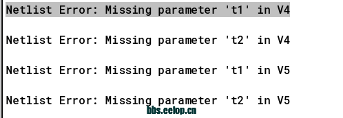

virtuoso仿真出现Netlist Error: Missing parameter 't1' in V4
请问大佬们该怎么解决啊?有没有大佬知道的?
发表于 2022-7-14 21:36:35 | 显示全部楼层
是因为你的电压源没有指明所需要的参数,比如vpulse和vpwl电压源中对激励波形的描述所需要的时间点,等等。
