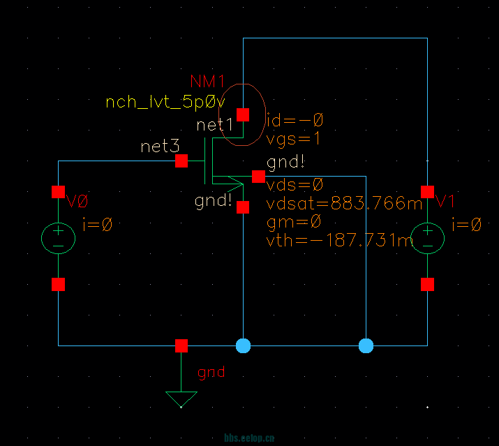

这类管设计电路的时候,宽长比应该怎么计算,工艺手册里也是负的,跑dc也确认是负的,从来没遇到过这种管子。
Vth=-187mV
Vth=-187mV
最佳答案
查看完整内容
普通CMOS工艺,不调栅时,NMOS管的VTH就是0附近甚至是负的,而PMOS在-1.5V附近,数字逻辑显然没法用,模拟电路也用起来及其费劲。所以才调栅,注入硼,把俩VTH的绝对值都调到0.7V附近。
发表于 2022-7-8 15:14:10 | 显示全部楼层

耗尽型晶体管,详见模拟电子电路

好的谢谢,我们用的这个工艺库三种阈值类型的管子分别是lvt,svt,hvt,我用这三种分别搭建五管OTA电路观察性能,一般lvt的管子用于哪种电路呢。
回复
发表于 2022-7-9 09:28:38 | 显示全部楼层
追求高速用lvt
追求低漏电用hvt
其他用svt

耗尽型管子吧,这是哪家工艺?
回复
 楼主| 发表于 2022-7-11 09:31:59 | 显示全部楼层
heshibao 发表于 2022-7-11 09:13
耗尽型管子吧,这是哪家工艺?
1830 BD18ba 180nm的 具体哪家的我也不清楚
回复
发表于 2023-12-12 09:26:58 | 显示全部楼层
打错了吧, DB,韩国东部吧
