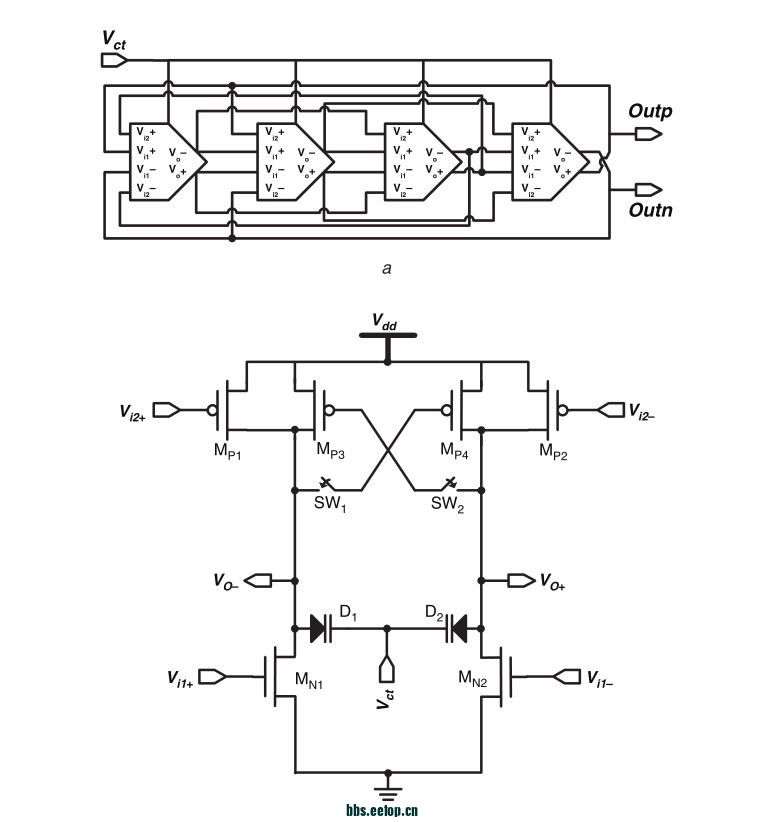

今天楼主看到了一个这种压控振荡器的连接方式,百思不得其解MP1和MP2栅压这样连接的好处是啥。文章里说没有尾电流源的好处是可以实现满摆幅,固化相噪,但是没有介绍MP1和MP2这种连接方式。

MP1&MP2 和 MN1&MN2 输出在电流域的相位内插吧,最原始的ringVCO相位内插paper我记得是为了提高环振振荡频率
