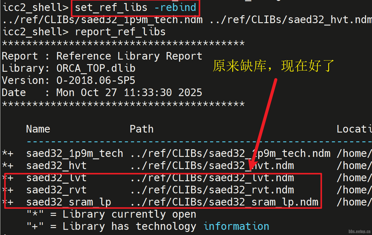

发表于 2025-10-27 14:27:17 | 显示全部楼层
我也碰到了,demo学习包缺少库造成。其它途径获取ndm包,copy到工程的路径上,然后set search_path指定此库路径。然后rebind库。这样就OK了。
