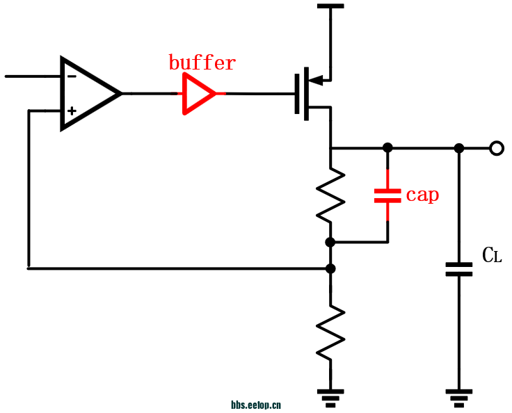

     现在想要LDO主极点在输出,但是内部此主极点比较低,看论坛有人说可以在pass管前加个buffer来拉远次主极点,请问①是如图buffer这种加法吗?具体原理是使该结点看不到pass管寄生电容从而减小RC?关于buffer的加法大家有没有可以推荐的资料?②关于图中红色的补偿电容cap,在此处的作用是应该怎么理解?另外该cap的值应该怎么确定?
     请各位大佬不啬赐教!

buffer就是source follower 让source follower的栅极(电容小)接到运放的输出(阻抗大),source follower的输出(阻抗小)接到pass管的栅极(电容大),而不是直接将运放的大阻抗输出接到pass管的大电容栅极,这样增加了极点,但是两个次极点都很小。

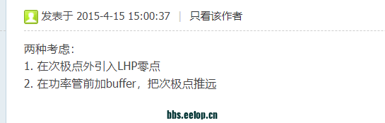

谢谢回答,另外请问一下,我看到别的关于LDO补偿的帖子,在次级点引入LHP零点来吧第一级输出的次主极点推远这个方法应该怎么实现呢?一般的miller的RC补偿都是引入补掉输出极点。原帖:https://bbs.eetop.cn/thread-482893-1-1.html

加BUFFER的结构,一般是source follower 或者是diode负载的共源极,目的就是推远功率极点,一般输出电流不能过大,否则功率管的寄生电容很大,不容易补偿。这种结构的次级点如果要引入LHP零点应该不会用miller。红色的CAP就是前馈补偿,增加一对极零点,增加裕度,搜一下很多说明,
