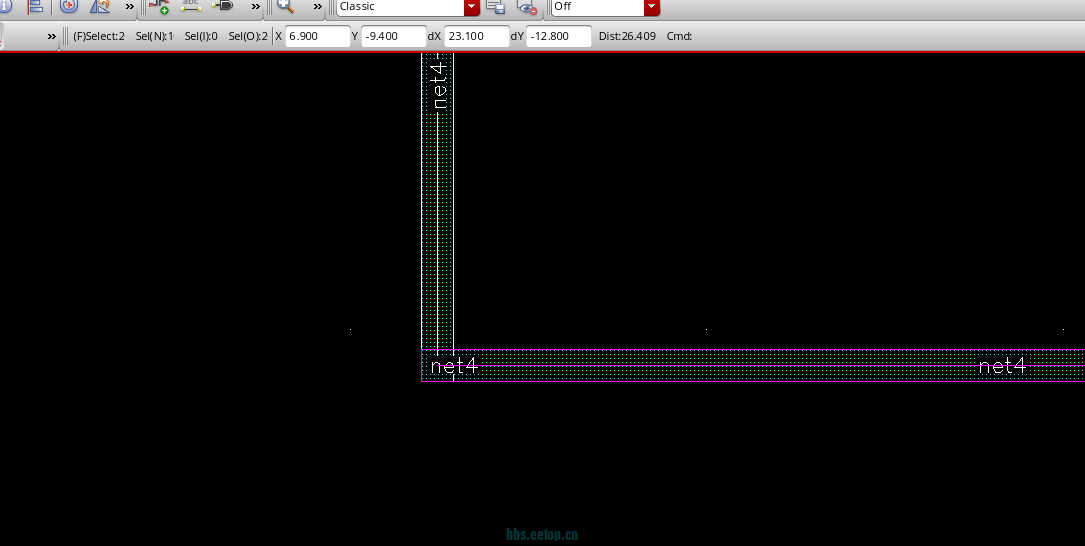

发表于 2022-6-24 23:15:45 | 显示全部楼层 |阅读模式
如何让走线很圆滑

发表于 2022-6-27 09:08:33 | 显示全部楼层
应该是走线角度45°的意思吧
 楼主| 发表于 2022-6-27 09:21:02 | 显示全部楼层
xy20190211 发表于 2022-6-27 09:08
应该是走线角度45°的意思吧
不是,直接变成圆一样的曲线
发表于 2022-6-27 09:43:05 | 显示全部楼层
3061323251 发表于 2022-6-27 09:21
不是,直接变成圆一样的曲线
edit  advanced modify corner  试一试这个  然后参数自己设置一下  就明白了  但是这个针对path线 没用    所以得把path线  shift+m合并一下
回复 支持 1 反对 0
 楼主| 发表于 2022-6-27 09:46:36 | 显示全部楼层
xy20190211 发表于 2022-6-27 09:43
edit  advanced modify corner  试一试这个  然后参数自己设置一下  就明白了  但是这个针对path线 没用  ...
好的1我试一下

发表于 2022-6-27 14:37:01 来自手机 | 显示全部楼层
一般走45度,弧线许多工艺不支持,画弧线在creat-shape里,选donut
