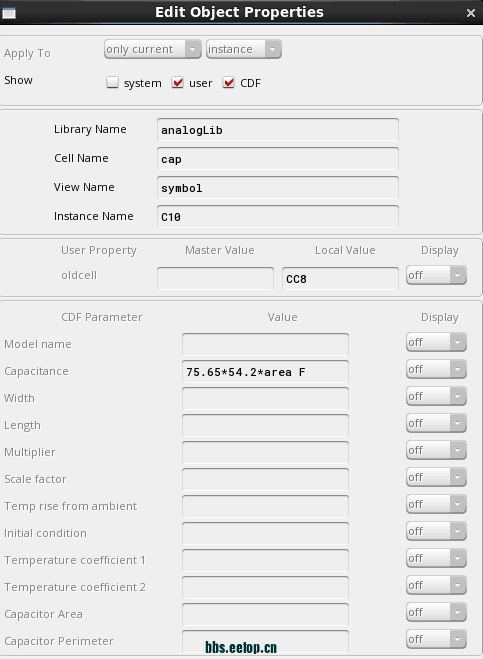

各位大神,想问一下:如图1和2所示的电容代表着什么含义?要怎么选择器件(mom还是mim)?电容值的大小怎么设置?

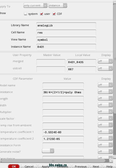

如图6、7所示的电阻怎么选?是就选rnpo(poly电阻)嘛?还有阻值怎么设置?segment W和segment L是多少?multiplier还有segments是多少?poly呢?

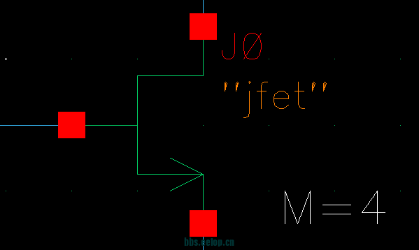

如图8所示,想知道.18umBCD工艺中哪里可以找到JFET?

- MIM要加MASK,MIM设置起来比较简单,大胆猜测,75.65*56.2是面积um^2,area一般是1fF/um^2或者2fF/um^2

- poly电阻,分p和n,温度系数不一样,一阶TC仿仿看一下哪个比较接近,带rpo方块阻值大概300欧,不带rpo的方块阻值不到10欧,你把这个poly代入10或者300看看哪个合理,W/L/Segments怎么设置无所谓,阻值对了就行。
- 一般有一个单位电阻尺寸比如2K欧,10K就串5个,1K就并2个,大胆猜一下30/4*(2+0.5)的含义,L=30u, W=4u, 先串联2个,再串一个2个并联的?然后方块阻值poly=300,可以结合其它电阻验证下规律
- JFET,猜测大概率是耗尽型的,选MOS管里名字带dep的(depletion),这种管子Vgs=0V就已经导通了,如果是增强型的,就选个正常MOS
