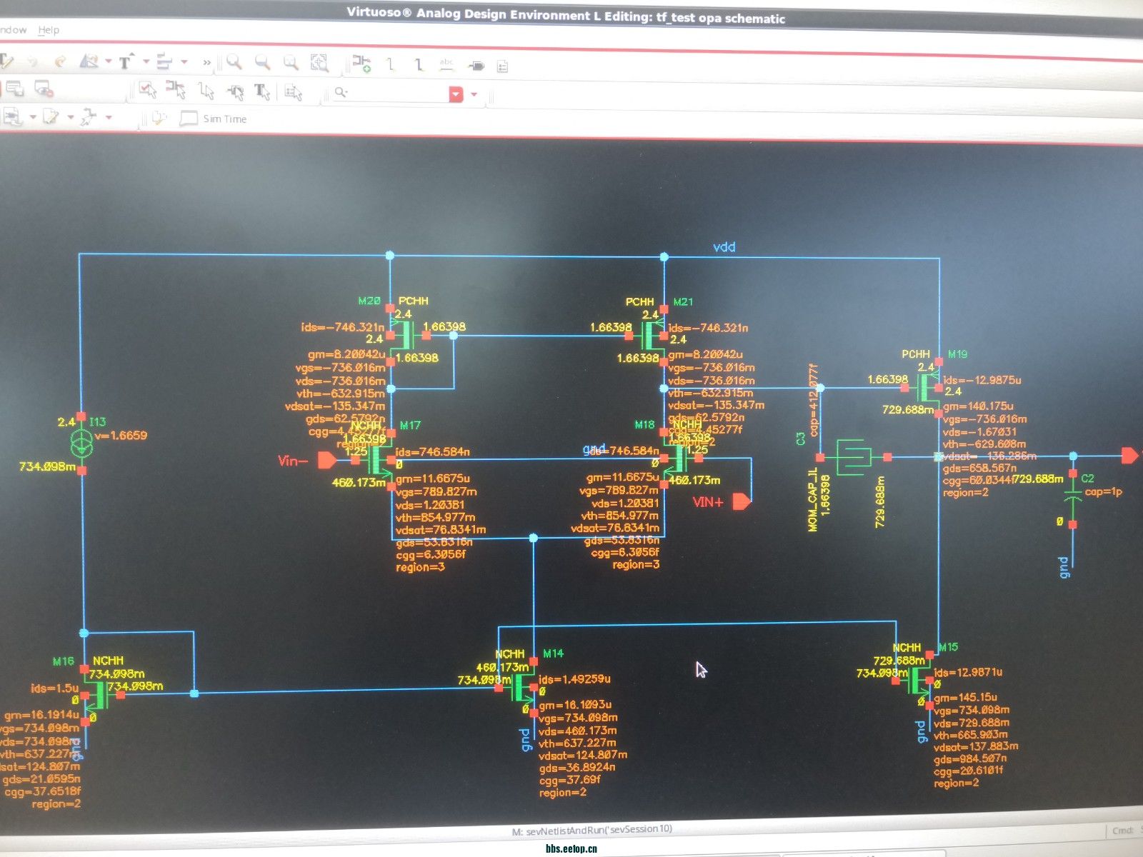

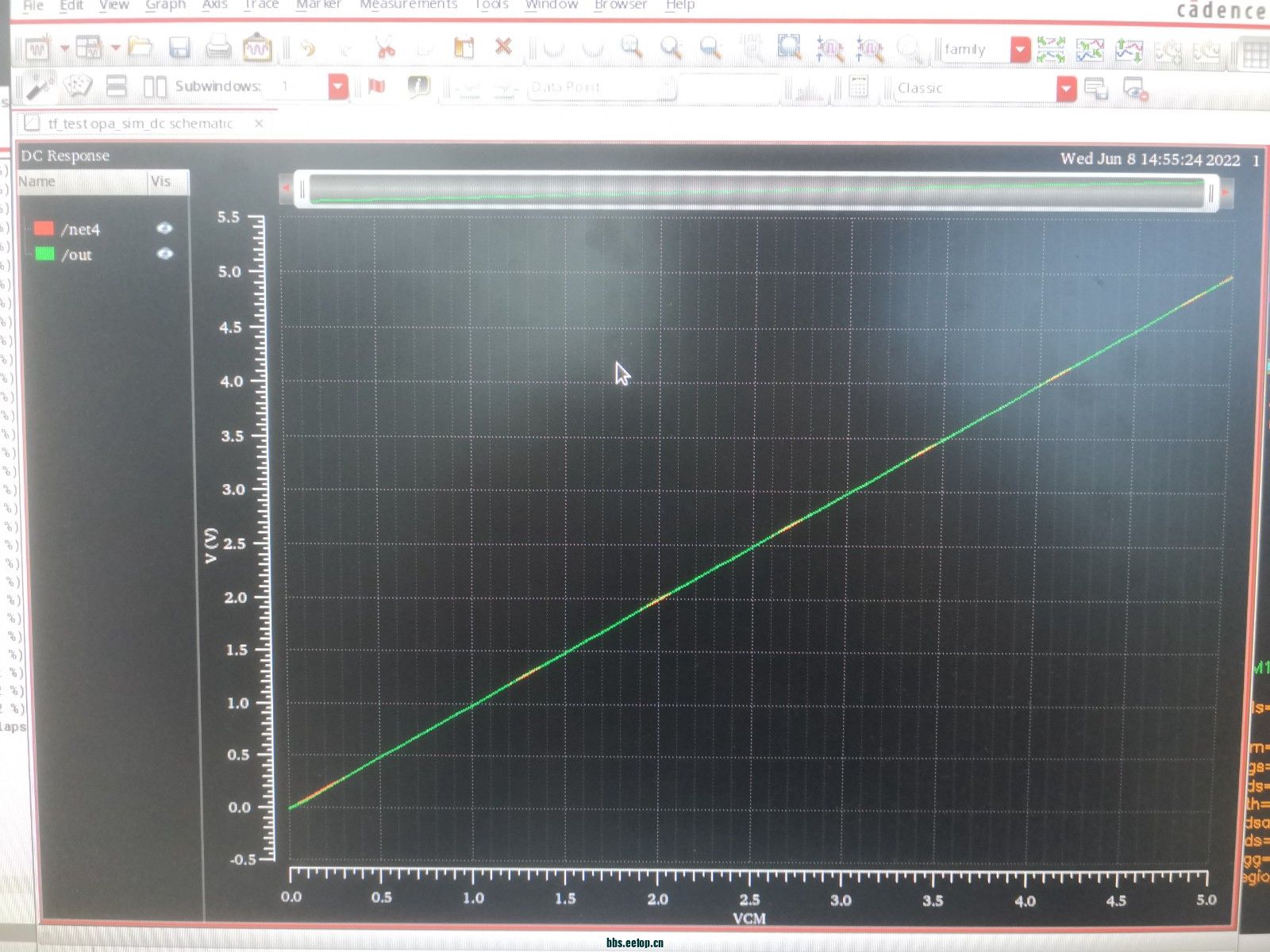

JI~8`[P6A_(}CFHPPN~B[7N.jpg {B@94CJE~1%H0OEKANMR166.jpg 小弟第一次设计运放,设计的是一个二级运放为什么接成负反馈之后,仿真一下共模输入范围一直是跟随的?

woc,确定没有做轨到轨输入吗orz我也是新手,唯一想象到的可能性是gnd接的不是0电位而是负电位?

发表于 2022-6-8 18:58:52 | 显示全部楼层
那真的不能理解了orz而且我看你的压降推导出来你的电源电压是2.4V,你的仿真图却有5V输出,有点不合常理了,不如把Testbench也放一下看看吧
发表于 2022-6-8 19:29:32 | 显示全部楼层
先把5T OTA 设计好吧
发表于 2022-7-26 11:11:48 | 显示全部楼层
应该是因为运放输入端虚短吧
