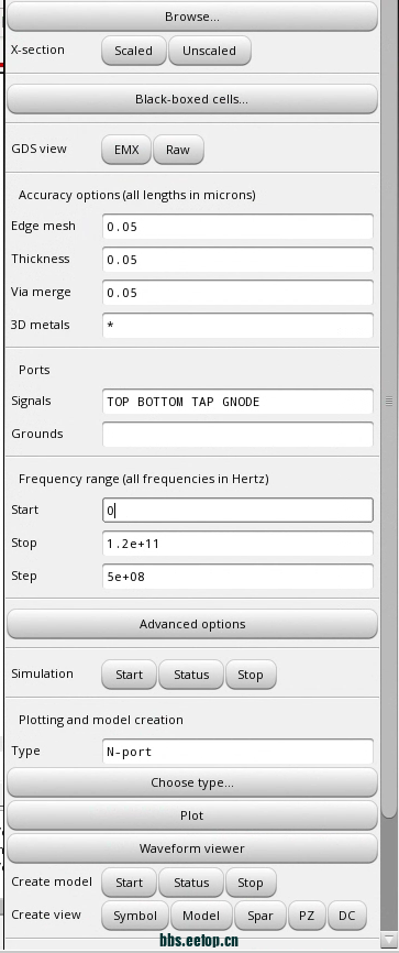

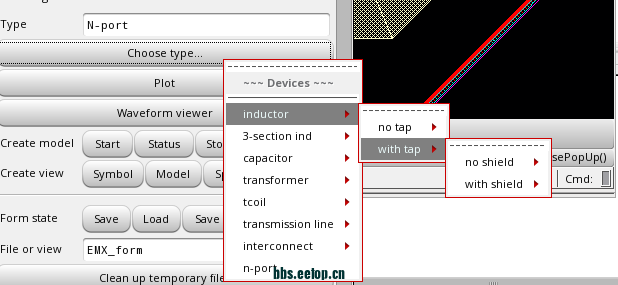

没研究过EMX,抽取TSMC工艺库里的电感,与直接调取symbol相比,感值差不多,都是110pH,但是Q值差了不少,EMX抽取出的Q值为32,直接调取symbol的Q值为48,怀疑是我的EMX抽取设置有问题,请研究过EMX工具的大神帮我出出主意,感谢!

发表于 2022-6-8 08:22:56 | 显示全部楼层
你看EMX抽取层次,为了提高Q值,会对电感下面的做特殊处理,而EM工具可能没有提取这些层次
发表于 2022-6-8 08:40:33 | 显示全部楼层
choose type里选择双端口电感,然后把剖分的精度提高再试试。
 楼主| 发表于 2022-6-8 10:34:19 | 显示全部楼层
jiaoda 发表于 2022-6-8 08:22
你看EMX抽取层次,为了提高Q值,会对电感下面的做特殊处理,而EM工具可能没有提取这些层次 ...
我看了EMX的gdsview,只有多晶硅层、native nmos blocked implant、non silicided area definition以及dummy层没显示,没有提取这些层次影响会很大吗?

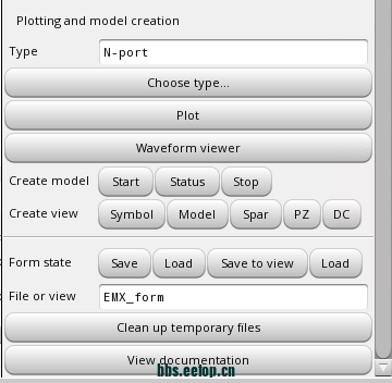

 楼主| 发表于 2022-6-8 10:40:24 | 显示全部楼层
发表于 2022-6-8 11:08:25 | 显示全部楼层
zyue092700 发表于 2022-6-8 10:40
请问双端口电感是指这个吗?
是的,根据器件实际情况选择,结果可能会更好一点。

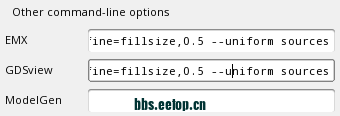

另外,针对低感值,高Q值的器件,EMX可以在命令行参数中 添加 -uniform sources参数,也对结果有帮助。

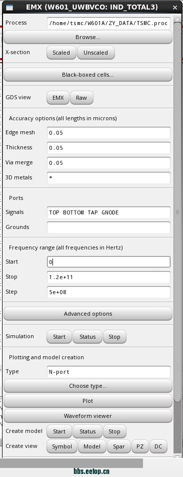

发表于 2022-6-8 15:57:51 | 显示全部楼层
TSMC的电感下面一般都有一层高阻的NTN层,可以降低损耗提高Q值。仿真设置的时候衬底文件可以加上这个试试。
感值对了的话应该就差不多了吧,结果就可信了。

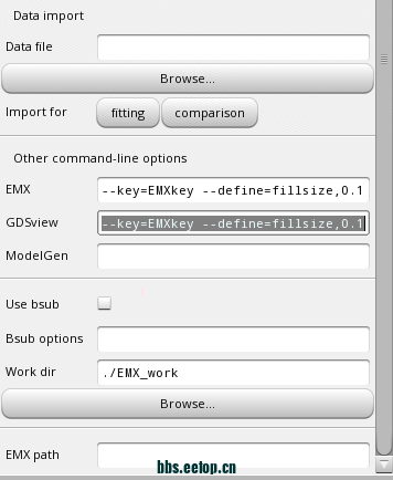

 楼主| 发表于 2022-6-8 16:18:08 | 显示全部楼层
另外,针对低感值,高Q值的器件,EMX可以在命令行参 ...
请问这怎么解决呢?--key=EMXkey --define=fillsize,0.5 --uniform sources
发表于 2022-6-8 17:28:02 | 显示全部楼层
好长时间没用了,你试试"--uniform-sources"
