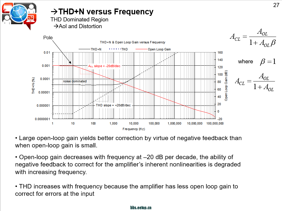

[求助] 频率越高运放谐波失真越大的原因
发表于 2022-6-3 20:21:31 | 显示全部楼层 |阅读模式
      各位前辈好!为什么一般频率越高,运放谐波失真越大呢?
 楼主| 发表于 2022-6-4 17:25:12 | 显示全部楼层
有没有路过的大佬解答一下呢
 楼主| 发表于 2022-6-5 21:31:48 | 显示全部楼层
