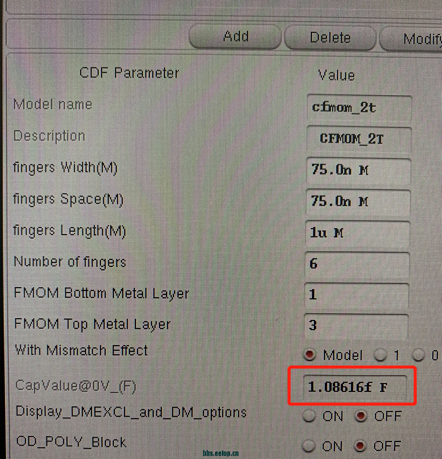

工艺中这个电容最小是1.08f,如果想要一个0.6f的电容,如何做呢?

联系FAB   把PDK 限制改下

发表于 2022-6-1 23:35:33 | 显示全部楼层
寄生电容可能都比这个大了,你确定这么小的电容有意义?
如果你只是理论上用一用,不做版图生产,可以电容串联啊。

发表于 2022-6-2 09:11:56 | 显示全部楼层
串联两个,或者增大上面得哪个SPACE,反正都是通过牺牲面积来得到

发表于 2022-6-2 10:56:15 | 显示全部楼层
1.串联一下 2.可以自己照着他的画法手画一个更小的cell,注意标识层啥用一样的就行

发表于 2022-6-2 17:44:55 | 显示全部楼层
串一下,别人都是想用小面积实现大电容,

 楼主| 发表于 2022-6-8 10:59:52 | 显示全部楼层
如果你只是理论上用一用,不做版图生产,可以电容 ...
要生产啊,以前用的90n工艺 200f电容寄生大概是2.07f 这个20n工艺 1f电容面积是200f的1/2000 寄生也应该小的多吧?
