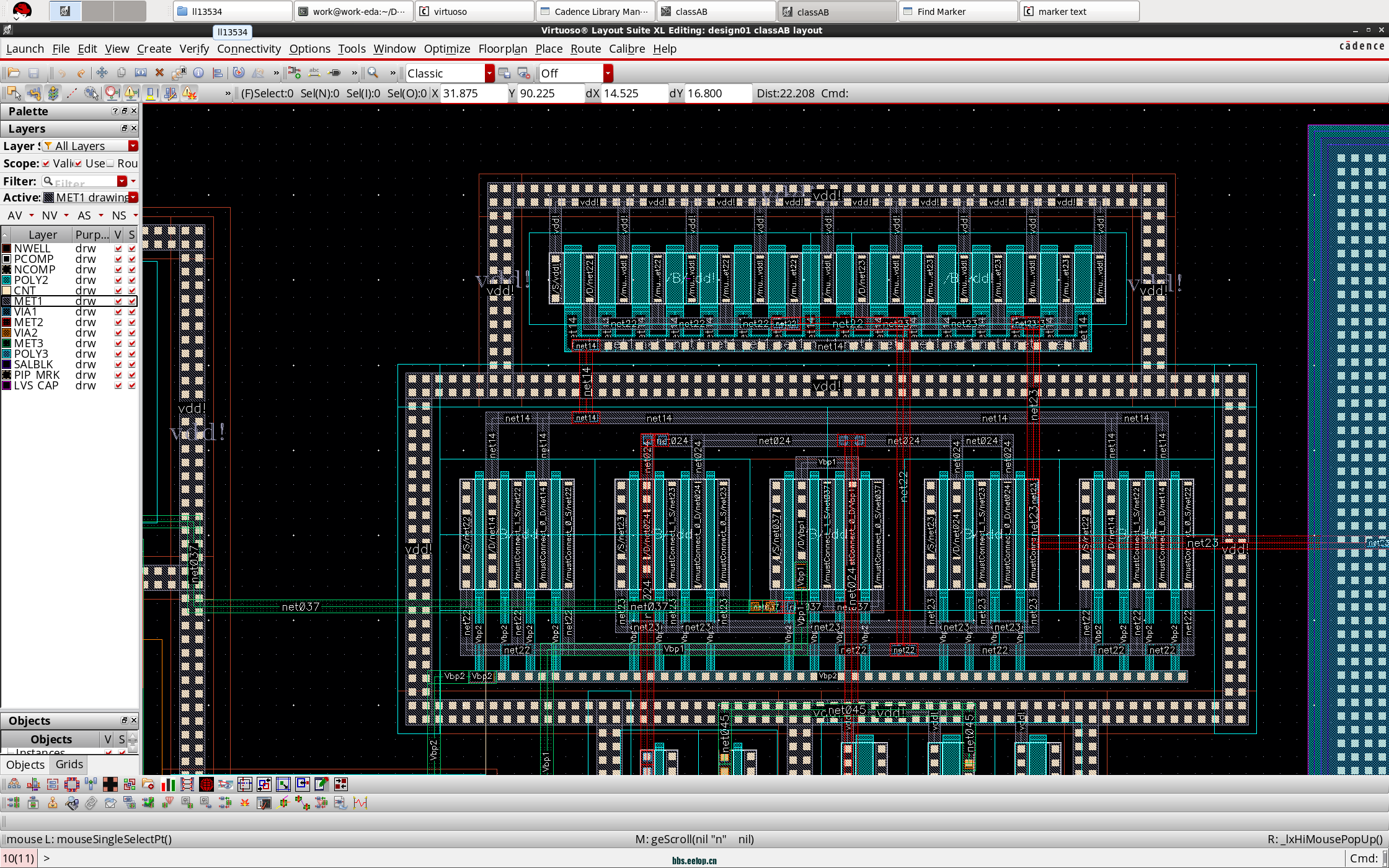

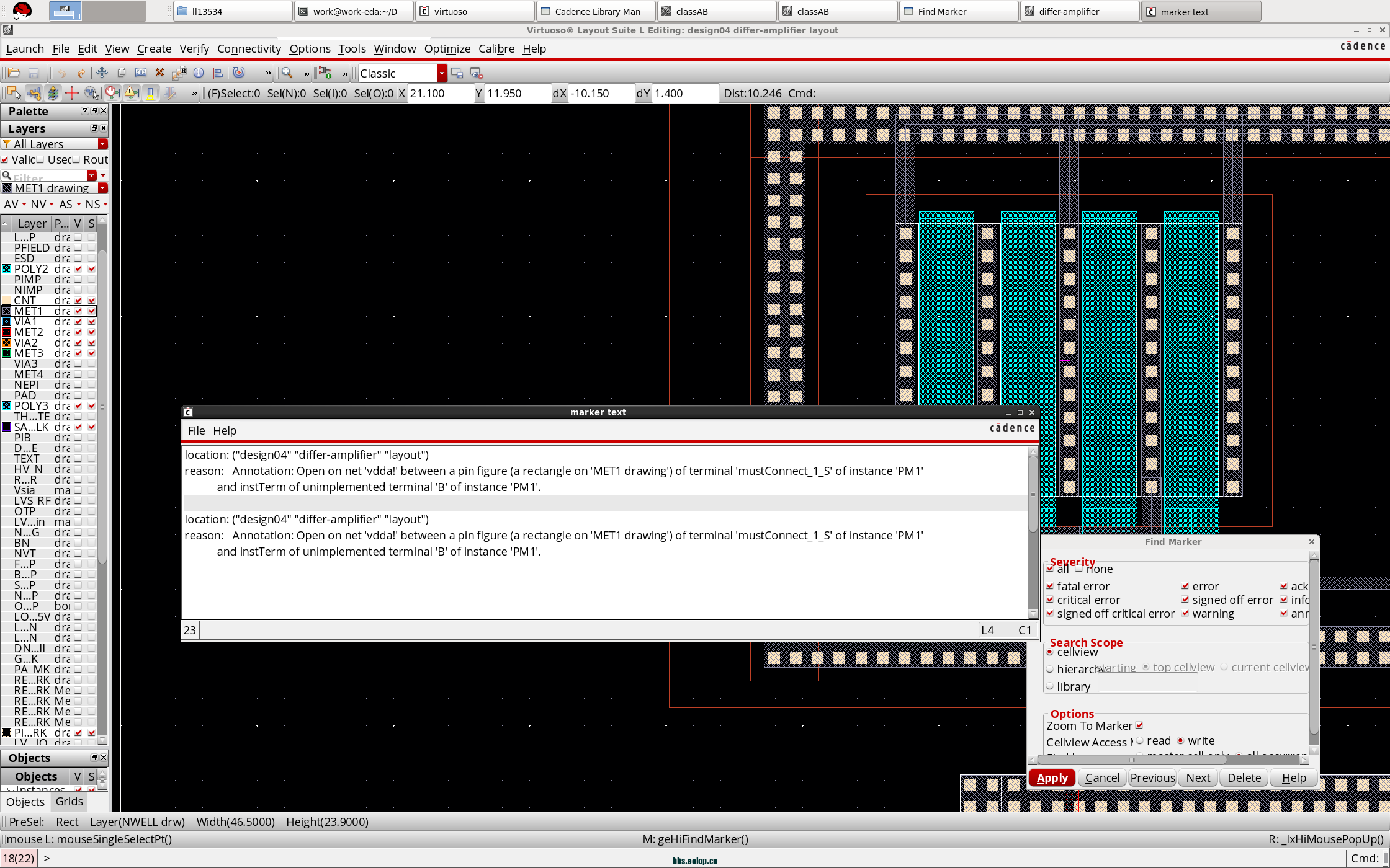

报错如图所示,是将MOS的源端与vdd连接

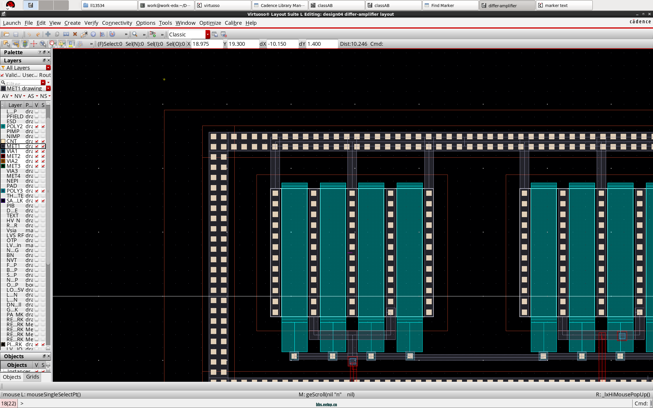

这是报错的MOS
 楼主| 发表于 2022-5-30 23:10:29 | 显示全部楼层
在检查未完成连线的时候发现有很多B端的未完成,不知道是为什么
就是图中的蓝色框区域显示未完成连线
发表于 2022-5-31 08:15:46 | 显示全部楼层
看起来像GF的工艺,pmos的衬底是N注入  NMOS是P注入   检查一下
