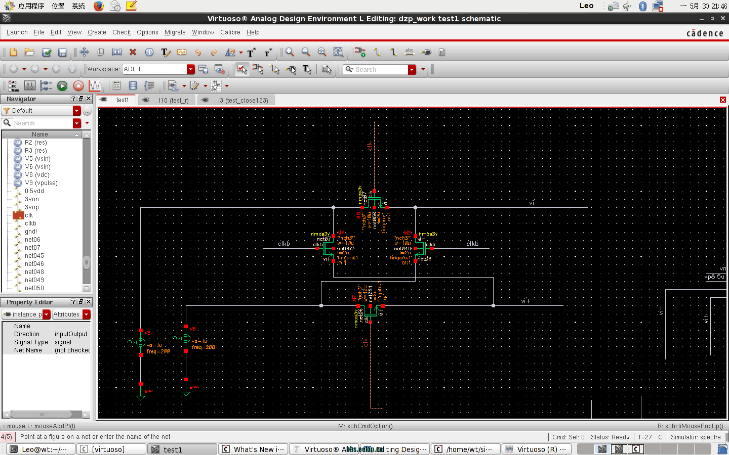

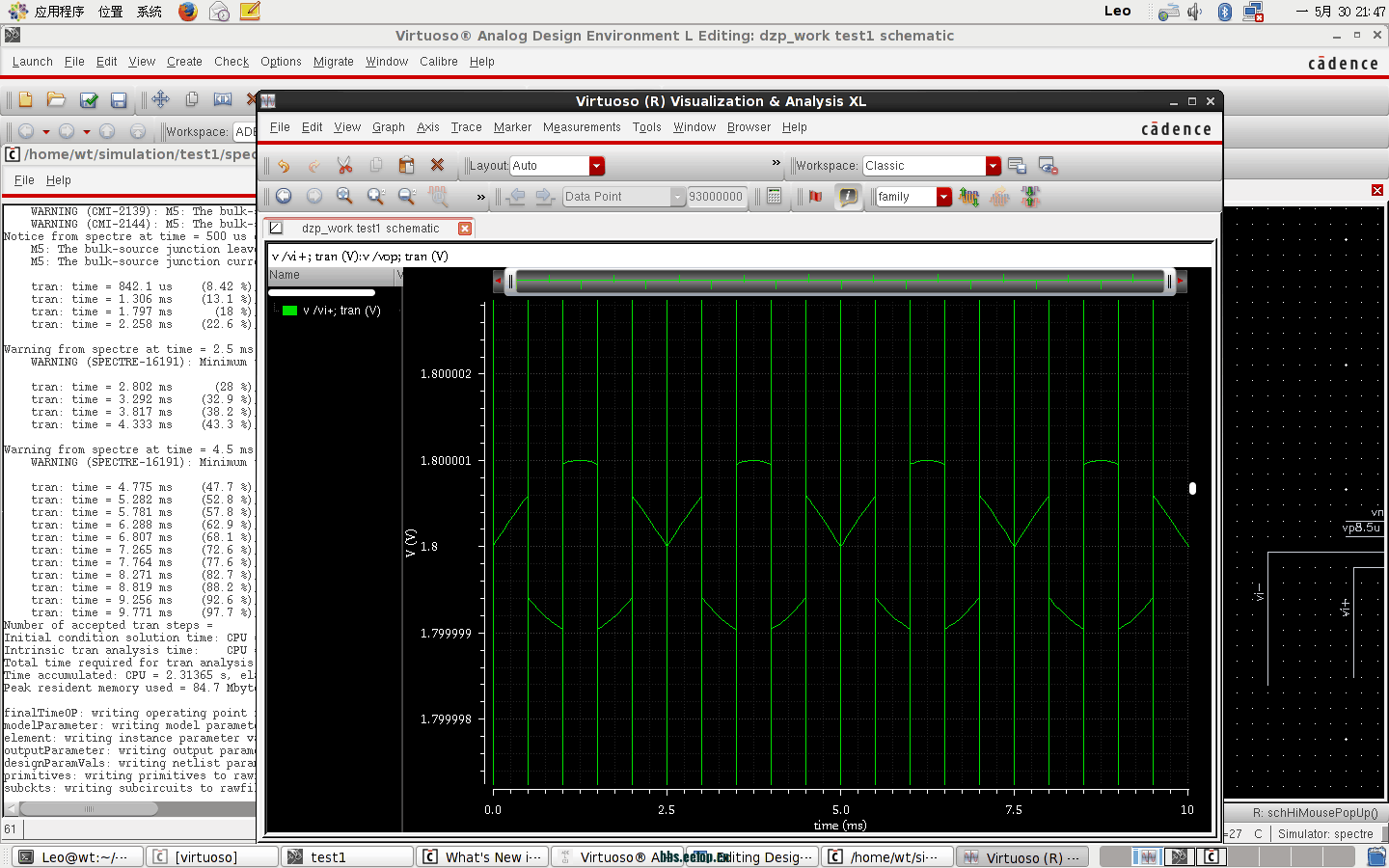

然后我们的输入经过这个开关后,是这样的

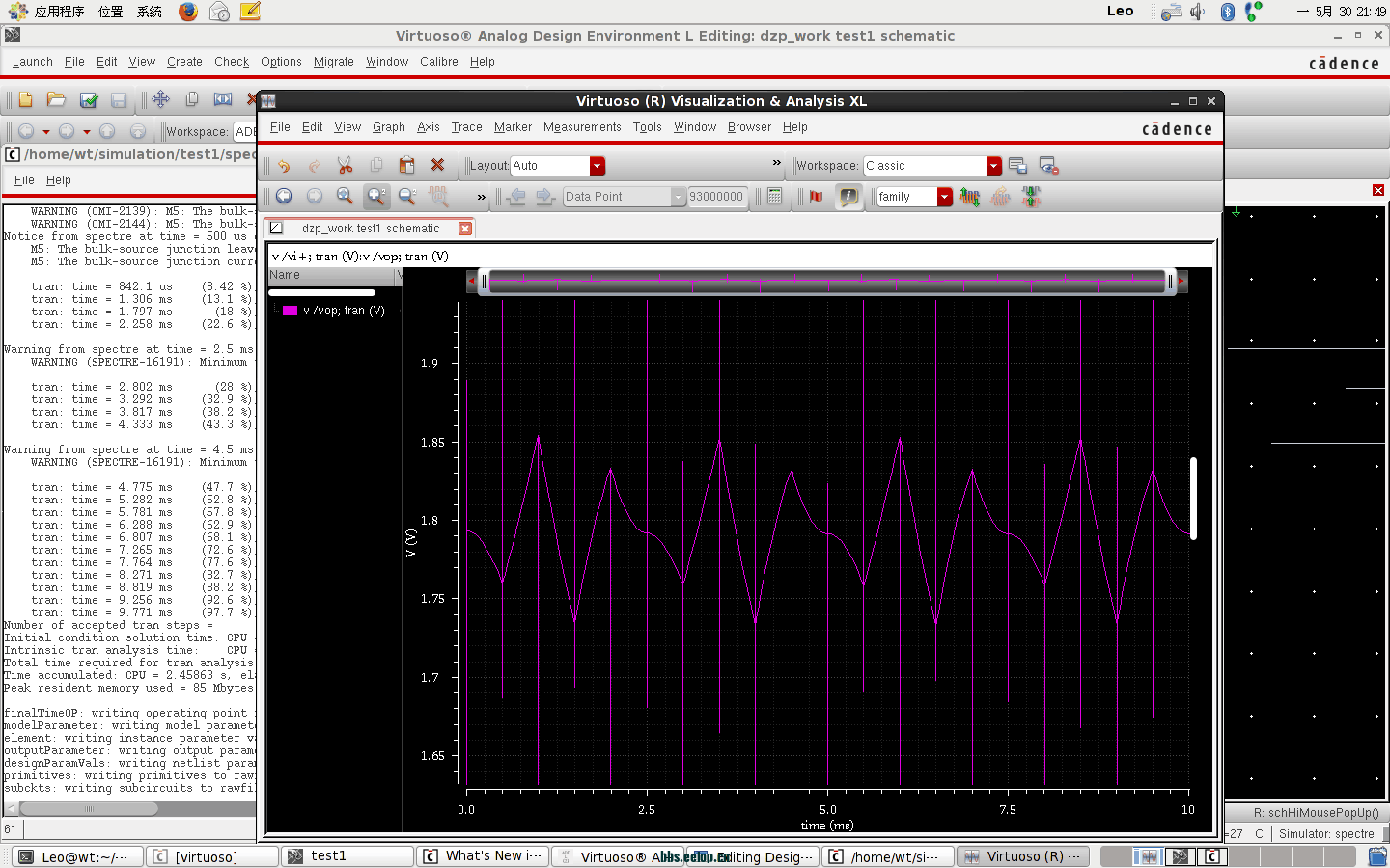

但是经过放大器后就不正常了
然后放大器的瞬态,单独测试时是正常的。这个是为什么啊
发表于 2022-5-31 10:38:13 | 显示全部楼层
明显时钟馈通了啊,而且不解调的吗?
