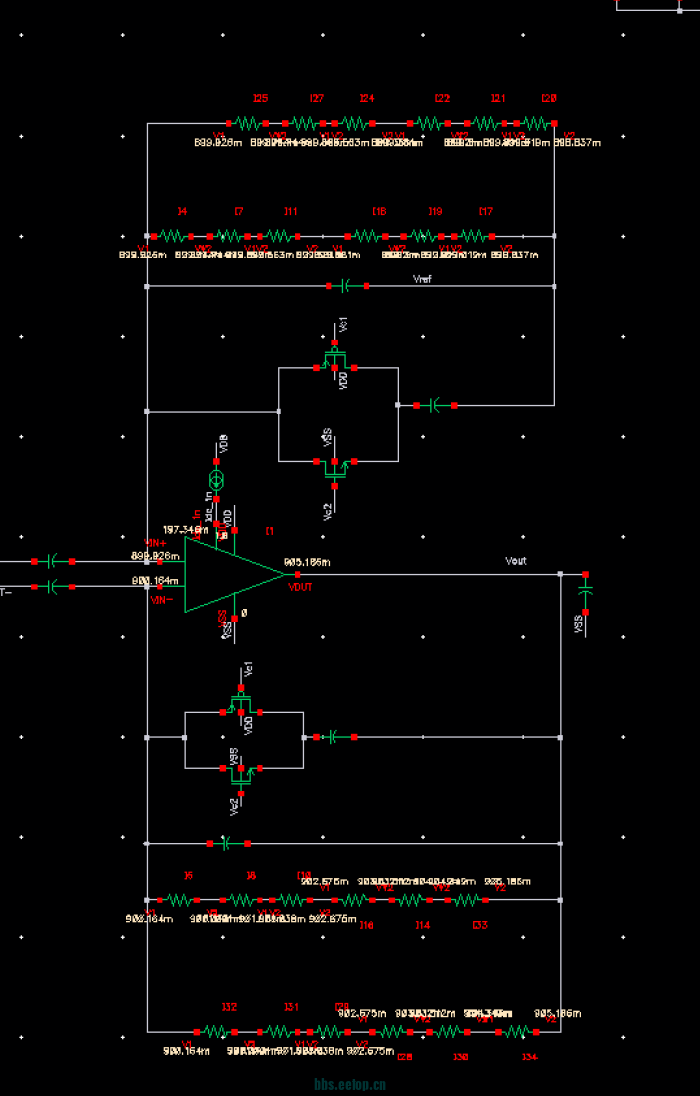

我大概想实现一个类似下图的PGA,图中的开关我暂时使用了transmission gate。
           (目标电路)                                                                    (我的电路图)

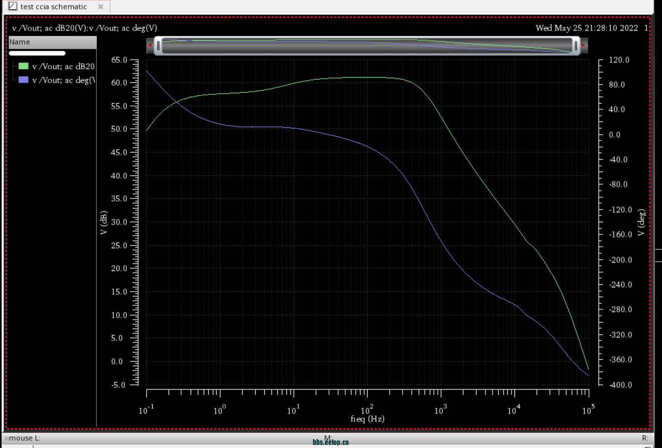

但不知为什么当开关断开时,系统引入了一个零点,如下图
(开关断开)
(开关闭合)
请问该如何解决?感谢
似乎是解决了,PGA的电容不能太小,否则电容在低频部分要比开关“有用”
