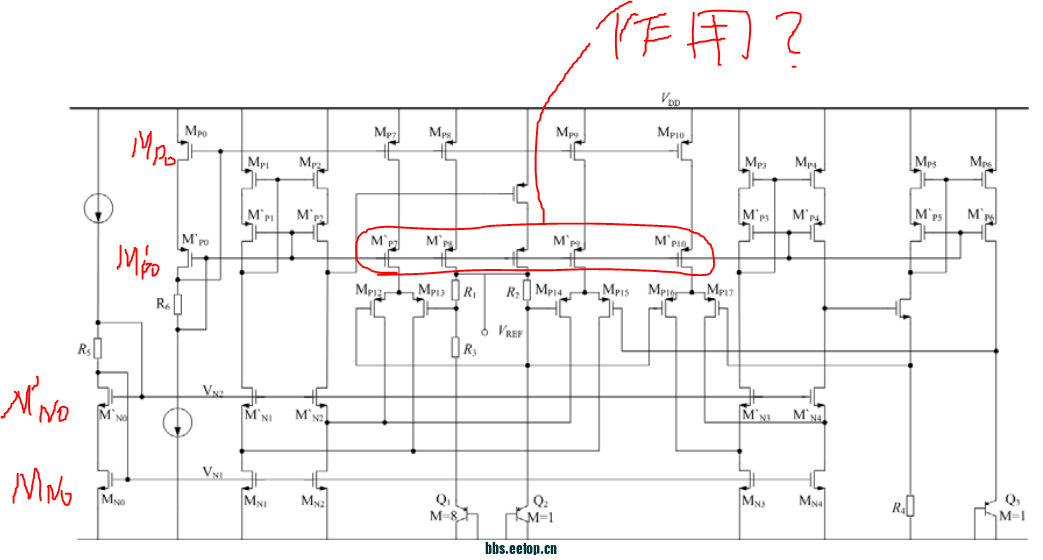

问题:
1.书上直接给出了Mp0 Mn0 Mp0' Mn0' 的W/L 我想问有没有什么基本设计标准,怎么就直接得出了这个宽长比,改变一下可以吗?
 楼主| 发表于 2022-5-20 17:08:19 | 显示全部楼层
问题:1.书上直接给出了Mp0 Mn0 Mp0' Mn0' 的W/L 我想问有没有什么基本设计标准,怎么就直接得出了这个宽长比,改变一下可以吗?     2.我圈的MOS管究竟起什么作用,我怎么感觉去掉也可以?
发表于 2022-5-20 19:00:25 | 显示全部楼层
cascode 管子啊,提高psrr, 还可以帮助吃掉一些vds

 楼主| 发表于 2022-5-21 09:35:05 | 显示全部楼层
好的,谢谢您
