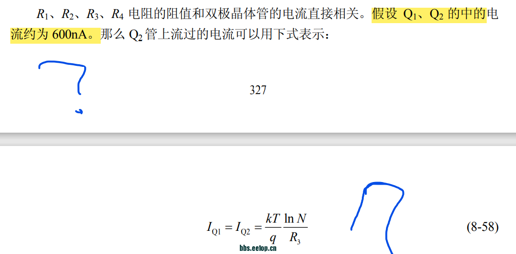

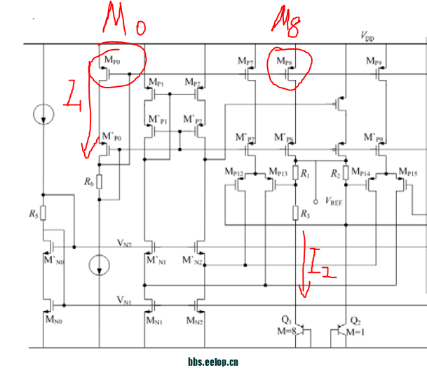

我的问题是:
若M0和M8的W/L相同,那是不是证明两条之路的电流就相同。如果是的话,M0所在之路的电流源是0.3uA 为什么在第二张图又假设R1的电流是600nA ,这不是矛盾了吗?

发表于 2022-5-23 09:16:54 | 显示全部楼层
看了一下电路,你的电路中如果没有M8其实也是可以工作的,所以我在想那一路(M8)会不会是二阶补偿
