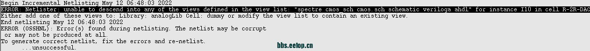

image.png 出现这样的错误,关键我的R-2R-DAC也没有I10呀,不知道为什么?
image.png 这是我的R-2R-DAC电路图,确实没有元件是I10。
大家能不能帮我看看

cv = geGetEditWindow()~>cellView
insts = cv~>instances
I10 = car(setof(x insts x~>name=="I10") )
printf("I10: lib: %s\tcell:%s.\n" I10~>master~>libName I10~>master~>cellName)
这是我脱离Cadence随手写的代码,数据结构中是不是有master或者叫masterCell,记不清了,运行一下就知道了
发表于 2022-5-12 19:52:08 | 显示全部楼层
还有,就是要看一下你的config view是什么样的,这才是解决问题的关键。

这些代码可以放到CIW窗口里面,看返回的值是什么,就能做一个初步的判断了

如果不是混合信号仿真,就没有config view了。
如果是跨数字和模拟的两个仿真的,就需要用config view来指定什么cell用什么仿真器来做仿真,而且还要设置connectivity rule,设置从时间域到逻辑域,或者从逻辑域到时间域的信号变换是怎么变的。
