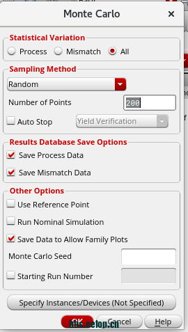

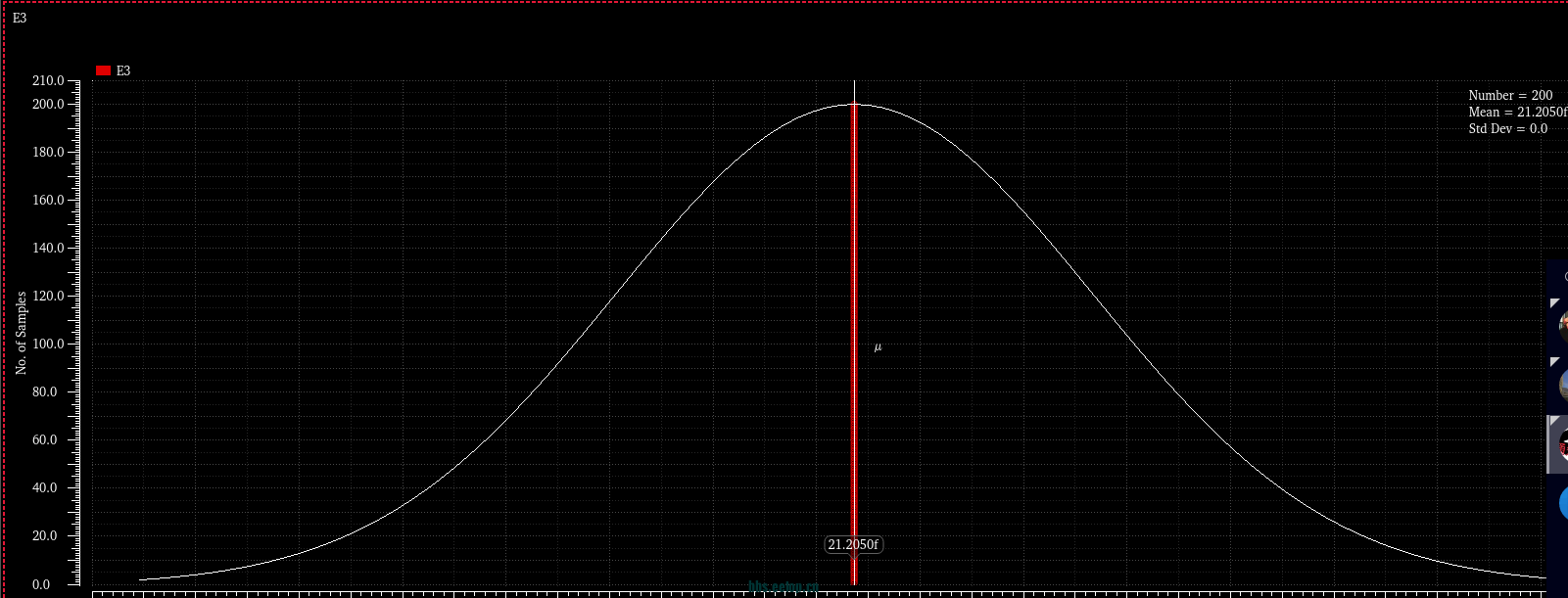

求教一下各位大佬,对SAR ADC电容阵列的单位电容进行萌卡时,仿的200个点都出现在一条直线上,想问一下大佬们,这是什么意思,有什么解决办法吗?file:///C:/Users/Lenovo/AppData/Roaming/Tencent/Users/2242188141/QQ/WinTemp/RichOle/YQJDZKFF5LQ6%%60TI%7DVZM0R8.pngfile:///C:\Users\Lenovo\AppData\Roaming\Tencent\Users\2242188141\QQ\WinTemp\RichOle\_]3M54JC%{$ROE6GE2E{{4U.png

如图

估计是没有加载mc的model
发表于 2022-5-10 00:48:46 | 显示全部楼层
会不会是仿真输出设置的有问题
发表于 2022-5-10 13:54:16 | 显示全部楼层
你用的model无法仿真MC,换一下
