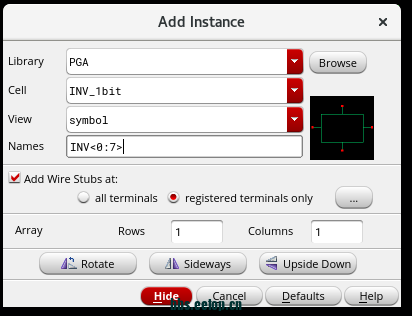

看视频中有 image.png 的反相器,但不知道怎么画,有没有大佬画过,能不能教教我
发表于 2022-5-9 10:54:45 | 显示全部楼层
就在调用的时候把反相器symbol名字写成<9:0>就行了,代表10个反相器
回复 支持 1 反对 0
发表于 2022-5-9 11:03:30 | 显示全部楼层
我的理解是十个反相器:input pin:in<9:0>;output pin:out<9:0>;每个反相器可以输入输出分别为in<0>,out<0>,in<1>,out<1>......这样子?

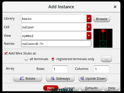

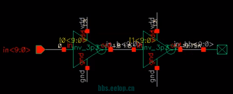

 楼主| 发表于 2022-5-9 16:40:07 | 显示全部楼层
LIT1227 发表于 2022-5-9 15:57
那个视频确实后面是用verilogA写的,那个输入是在DAC之外的,这个反相器是DACsymbol内的,我再看看,谢谢 ...
我已经画出来了。但是第二个反相器后面应该加个什么器件呢?
 楼主| 发表于 2022-5-9 16:43:01 | 显示全部楼层
把吻给了烟 发表于 2022-5-9 11:03
我的理解是十个反相器:input pin:in;output pin:out;每个反相器可以输入输出分别为in,out,in,out..... ...
我已经根据你说的画出来了,还有个问题就是第二个反相器后面加什么器件呢?
发表于 2022-5-11 11:22:59 | 显示全部楼层
你是说后面那个noConn吗?在basic里面。
发表于 2022-5-11 12:04:27 | 显示全部楼层
add instance时候symbol的name设置一下就可以了。楼上兄弟的方法很方便,学习了。
