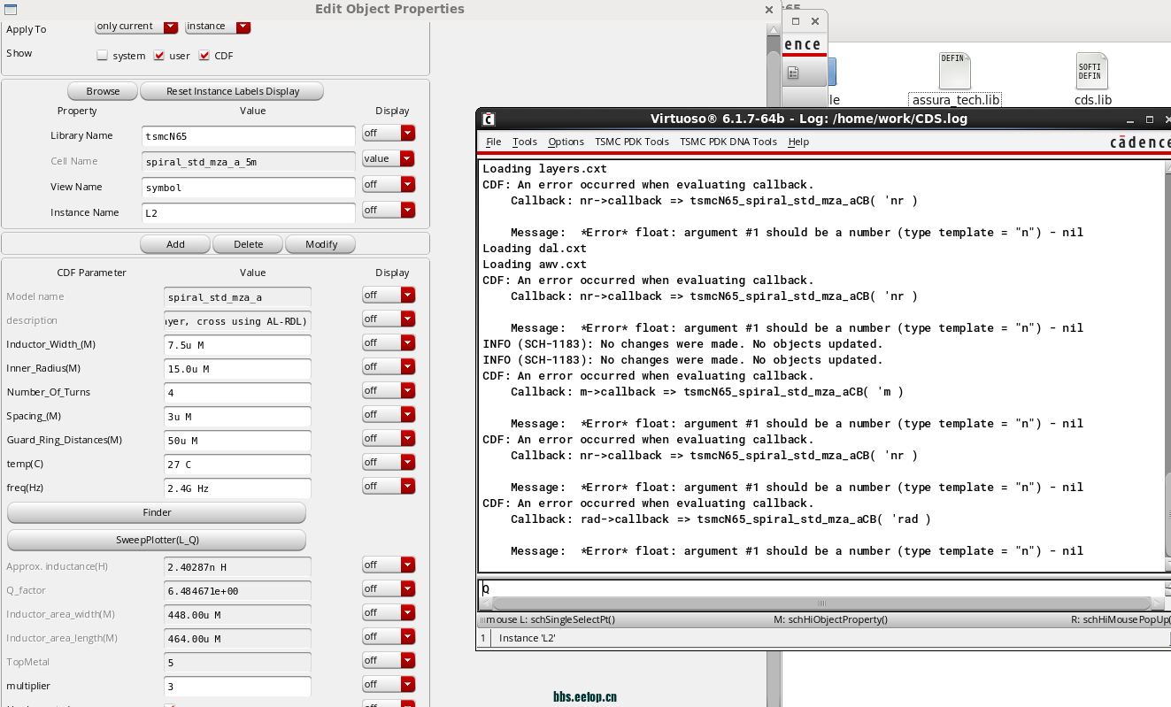

TSMC65NM库中的电感参数修改后,其他参数不会变,CIW显示callback函数有问题
但mos和电感修改时没有问题的,也不会报错
报错信息:
CDF: An error occurred when evaluating callback.
    Callback: rad->callback => tsmcN65_spiral_std_mza_aCB( 'rad )
    Message:  *Error* float: argument #1 should be a number (type template = "n") - nil
 楼主| 发表于 2022-5-7 09:24:56 | 显示全部楼层
https://bbs.eetop.cn/thread-275129-1-1.html
看到一种方法
load "libinit.il"
*Error* load: can't access file - "libinit.il"
我看到SKILL文件夹里面有tsmcPdkParamTable.il文件,里面都是list
