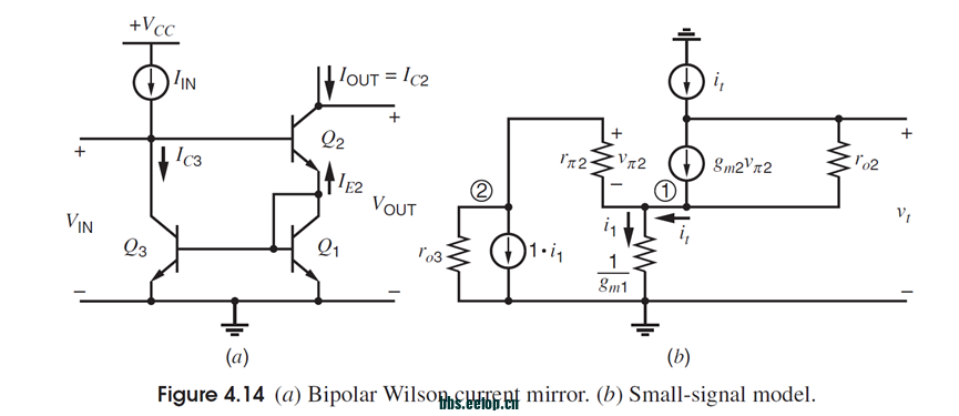

Wilson current mirror结构如下,根据Gray书中的分析,这个结构利用了电流并联负反馈,使得电流镜的输出阻抗提高,并且提高了电流的复制精度。
定性分析,误差电流为Q2的基极电流。误差电流会被Q2放大,通过Q1,Q3的电流镜反馈给输入电流,从而使得误差电流减小,提高了电流的复制精度。

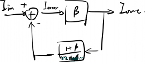

从信号框图的角度分析,如下。
上述分析,与Gray利用小信号模型分析的结果一致。
但,仍利用电流反馈的性质,输出阻抗被放大为原来的LoopGain倍,结果如下,与利用小信号模型计算得到的输出阻抗(β*ro/2by Gray)不相符。所以想请问大家,这里分析出现偏差的原因是什么呢?应该如何利用框图,正确分析这个电路呢?
