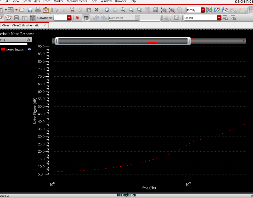

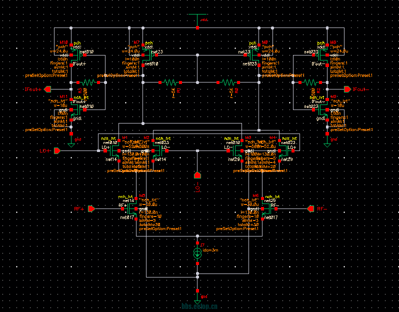

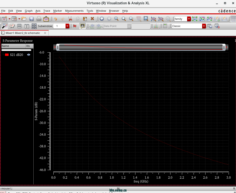

用于射频的混频器电路,由基本的吉尔伯特单元和一对跨阻放大器以及有源负载组成,除了吉尔伯特单元另外两个结构都是优化线性度的,对噪声影响不太大,主要是吉尔伯特单元的参数,调了很久,最后在100MHz能达到差不多6dB,但是超过600MHz后噪声系数增幅很明显,我们的指标是在0.1-2GHz的噪声系数都在5dB左右,有人做过射频相关的电路吗,LNA也行,能否给一些建议。
电路整体结构
电路整体结构
S21
S21
噪声系数
噪声系数

工艺是台积电65nm,有任何问题都可以问我,还有做过相关电路的一些经验也能请教一下,谢谢
