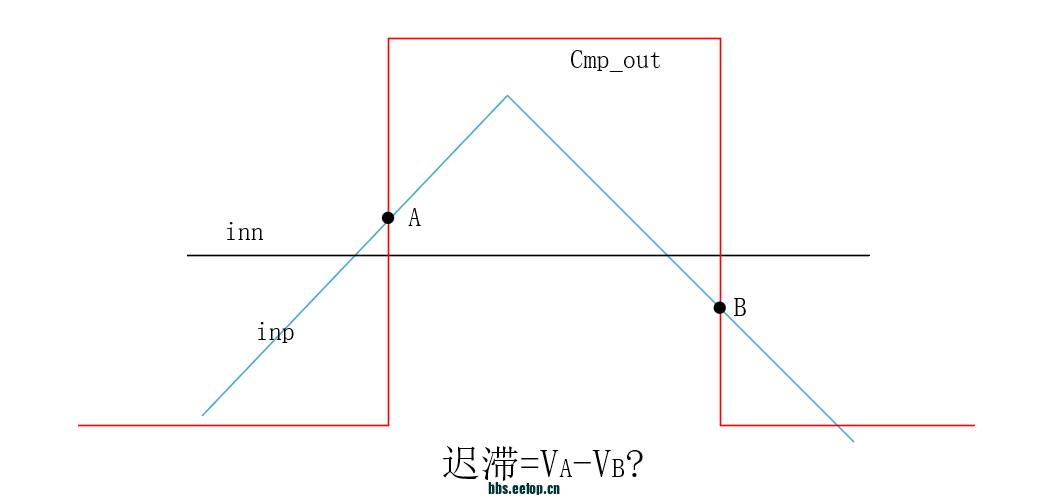

同上,仿真迟滞比较器应该用tran缓慢跑,是用DC来仿真?
迟滞是“上升翻转点-下降反转点”吗?
发表于 2022-4-26 16:02:34 | 显示全部楼层
准确仿真肯定要用tran
但是如果信号速度不很快时可以用DC,还能同时多扫一些变量。
发表于 2022-4-27 14:56:58 | 显示全部楼层
肯定是先用hys sweep过一遍双向的DC,最后验证瞬态
