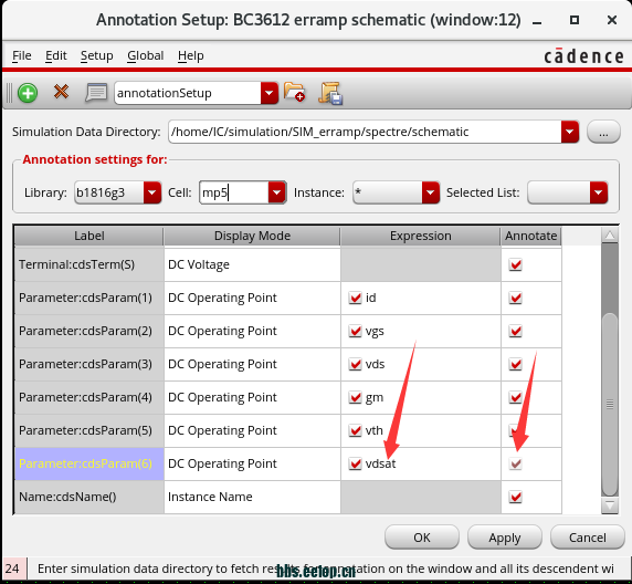

image.png 请问如何多显示几个工作点,我这样设置了,但是依然不显示?该怎么办

跑一下DC,apply不行吗?

首先cell要选择所有类型的管子,N管或者P管,其次设置好了要保存,apply+ok,最后如果还想显示更多参数左上角绿色加号可以增加
