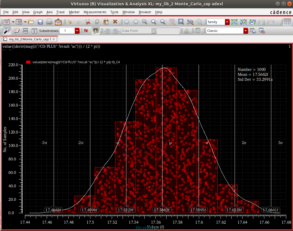

本小白最近在搭SAR ADC,其中的DAC部分用的是电容DAC,需要知道工艺库里面的电容失配参数以确定单位电容最小取值。起初我在网上搜索时候,说工艺库里会有说明文档给出电容失配参数的值。然后我就翻阅我的工艺库,但是只有一个文档提到失配参数在“l0055ll_fit_F.doc”文件里,可是我的工艺库里没有名为“l0055ll_fit_F.doc”文件。我怀疑我的工艺库说明文档是不全的。我之前就发现从网上下载的很多工艺库器件模型都是全的,可就是说明文档不全(或许是这些文档公司不让发?)。后来我就在网上找到可以用蒙特卡洛仿真直接仿电容失配参数。
具体地,搭一个电路如图:
电容可以随便取一个,因为((deltaCu)/Cu)大致和Cu平方根成反比,所以测一个电容的失配就可以大致推算出其他电容值的失配。

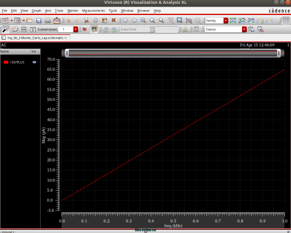

因为对于交流小信号,I=V*j*2pi*f*C,即|I|=|V|*|2pi*f*C|,所以可以利用ac+蒙特卡洛仿真,求出|I|-|f|的斜率,再除以2*pi,就可以得到C值和C的标准差。
先进行一次ac仿真,得到|I|-|f|曲线:
然后把曲线发送到calculator,利用derive和value函数编辑公式如下:
再把编辑好的公式发送到outputs

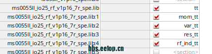

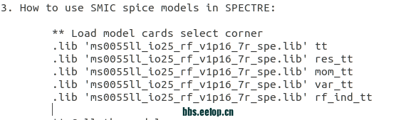

其中有一步导入model files,需要根据自己库中的要求选择section
比如我的工艺库readme.txt说蒙特卡洛仿真需要选择这几个section,所以就要把这几个section加进来
最开始我也不知道漏了哪个,导致仿真报了ERROR (ADEXL-5052): Monte Carlo run stopped because no statistical data generated for the test:

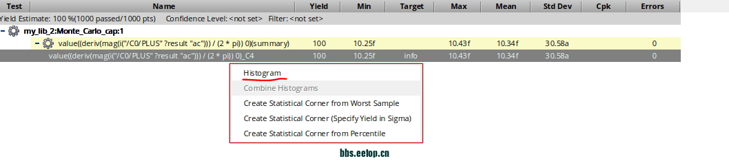

仿真结束后就可以看到标准差的值了
右击结果再点histogram还可以查看直方图:
由于我找不到工艺库里本该提供的失配参数,所以只能用蒙特卡洛仿真获取电容标准差了,若有错误或者其他方法还望大家不吝赐教,谢谢!
