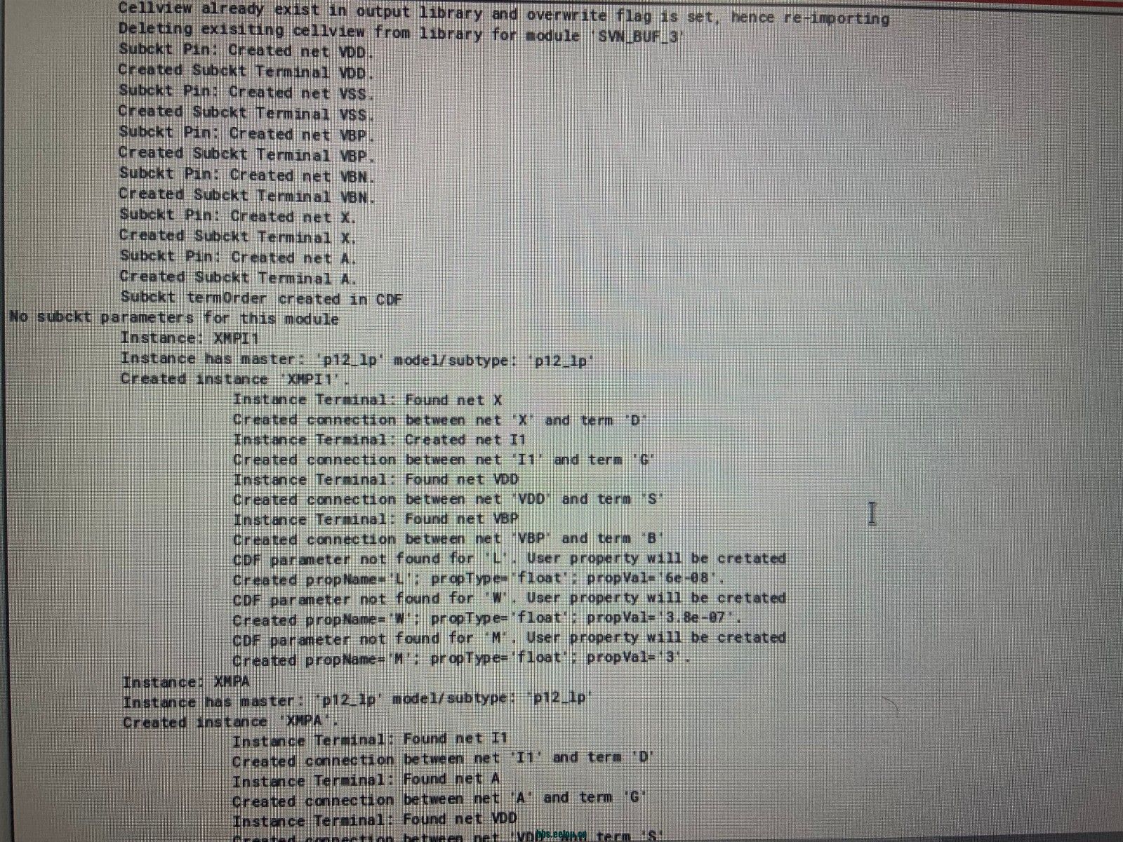

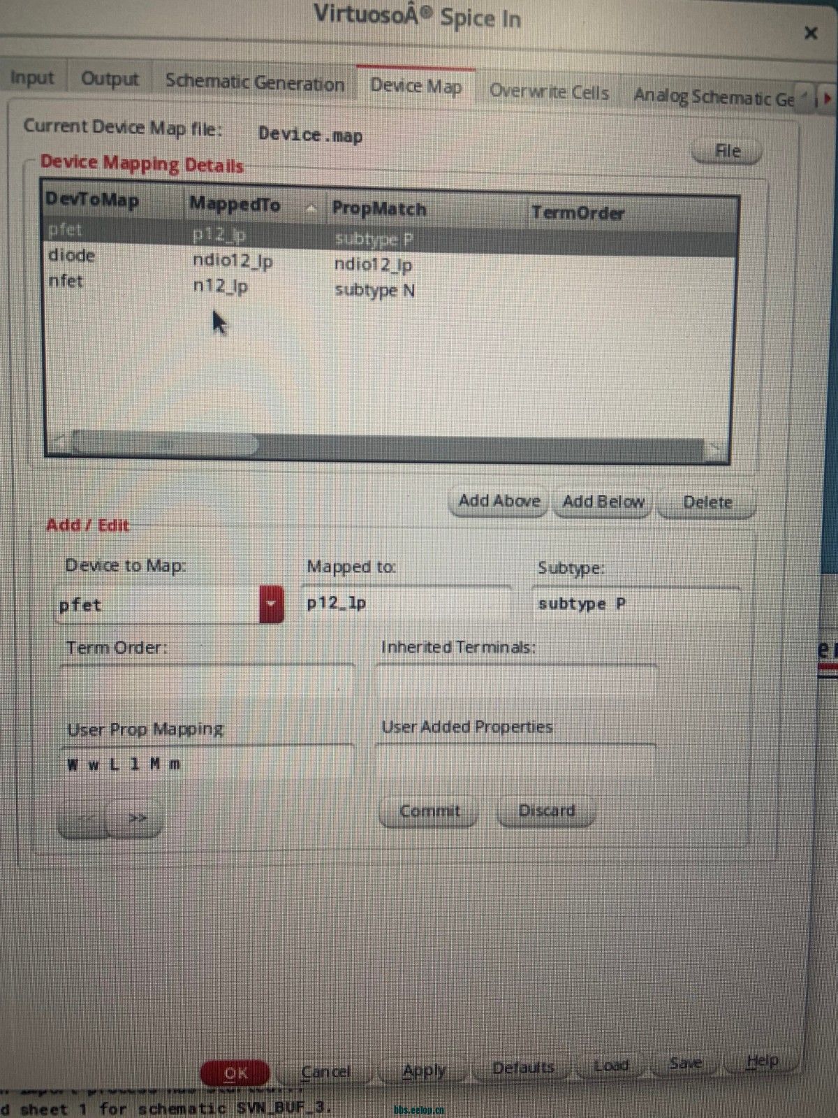

使用cdl导入标准单元库时,device map如图
导入之后是这样的
但是导出来的器件都是默认尺寸,看log里显示并没有实现device map里的参数对应,是我device map写得不对还是导入过程操作有问题?

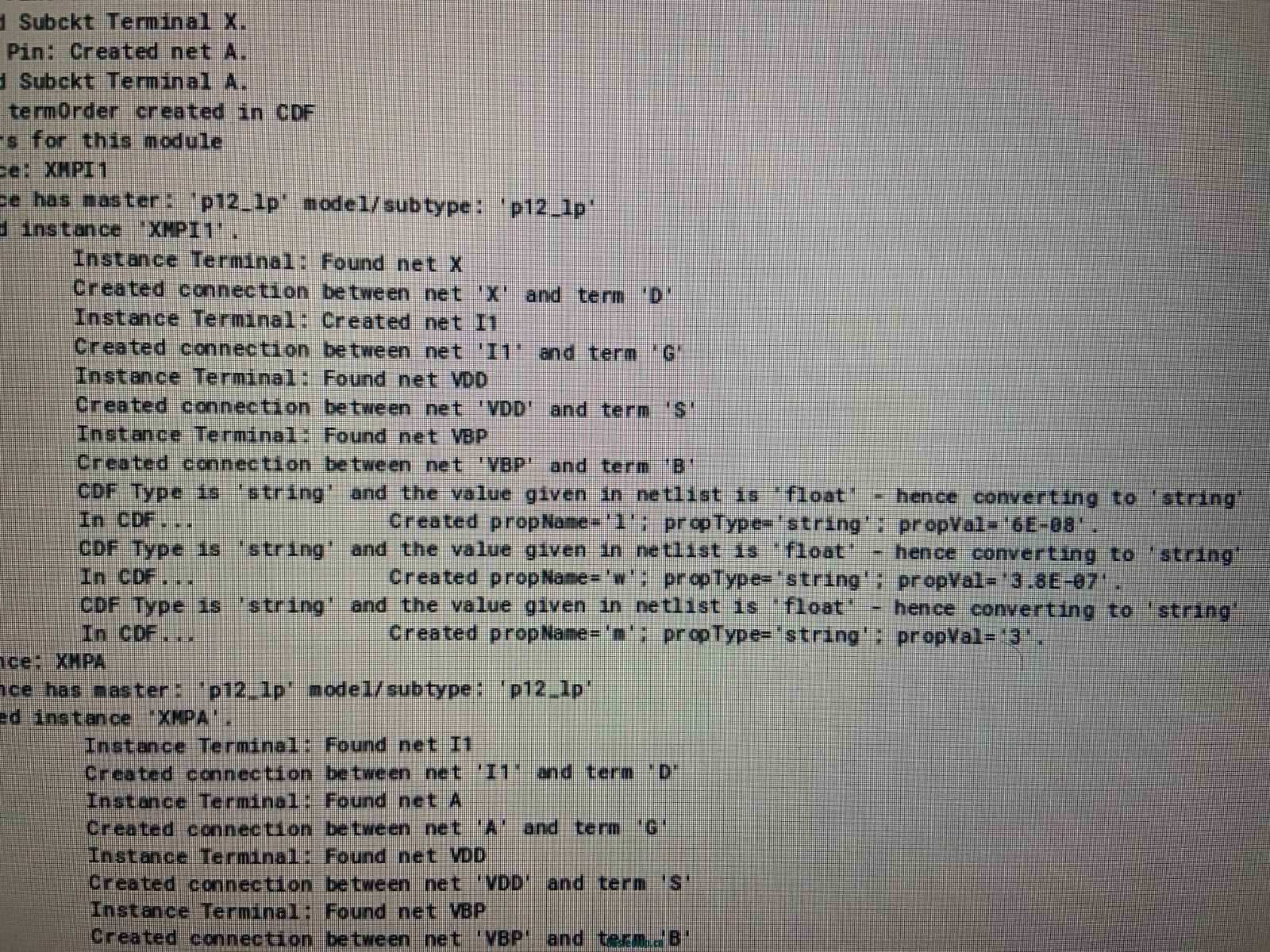

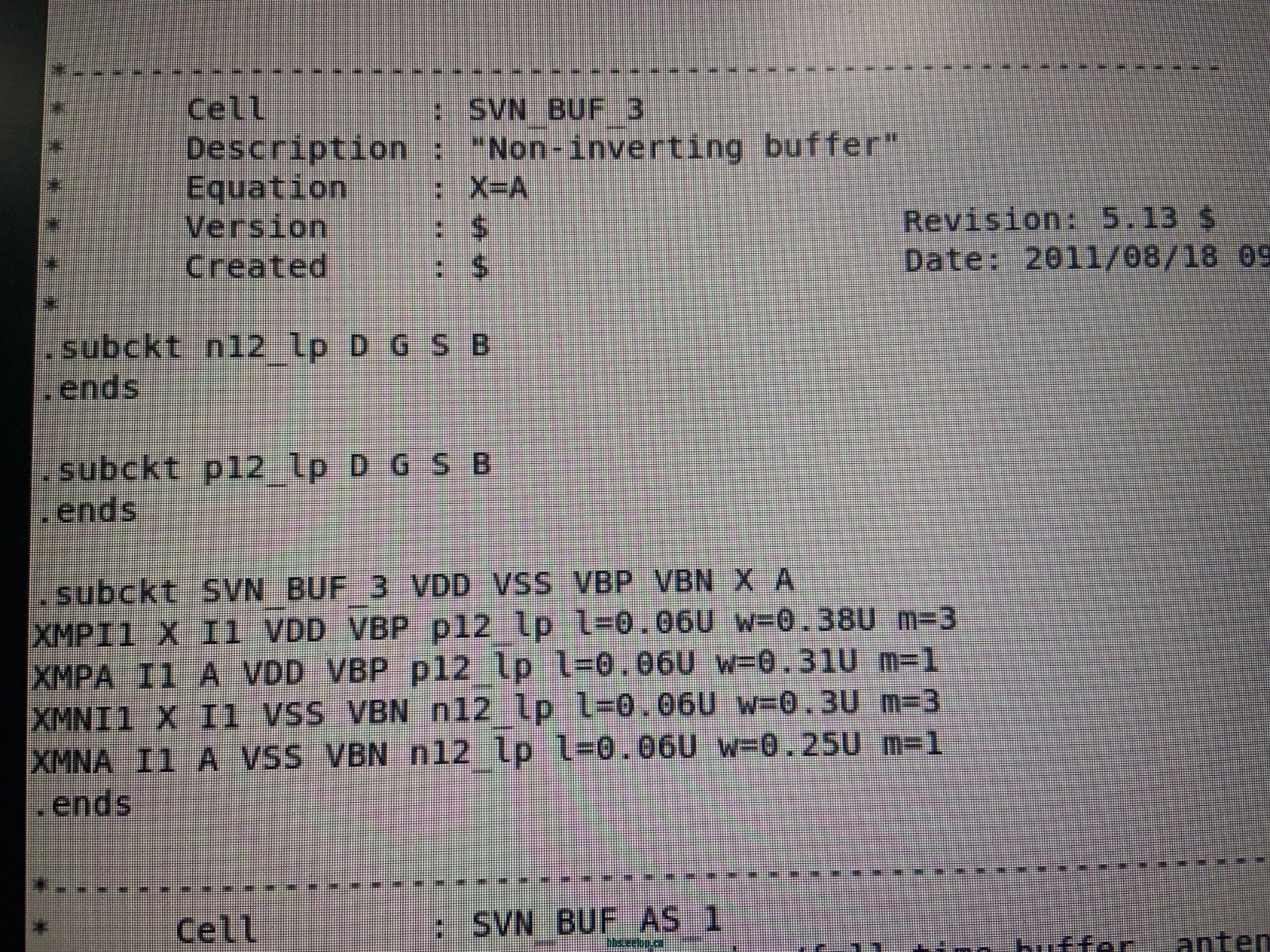

 楼主| 发表于 2022-4-14 16:57:15 | 显示全部楼层
试了下把网表里的W和L改成小写之后导出来的尺寸是正确的,但是m还是不正确,看起来是没有map成功啊

 楼主| 发表于 2022-4-18 10:11:45 | 显示全部楼层
我把网表里的W L M参数都改成小写之后,log的提示变了,可以识别出可以识别出w l m了,导出的器件w和l是正确的,但是m还是默认值1,这就更让人迷惑了
