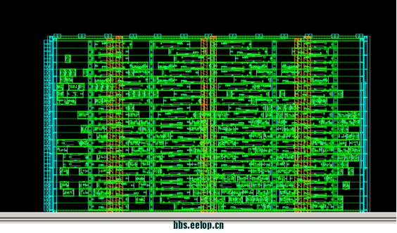

大家好,以前做版图的,现在想自己学一下后端工具ICC,前期看视频找资料。在实践很简单的一个控制单元,只用到了stdcell。目前在走流程,已经做到placement这个阶段,PGnet已经摆好了,PIN也定好了。
现在想要做place—opt。我看视频说,软件会进行Virtual Route,初步估算RC参数,想问下在ICC的界面是具体怎么操作的,以及查看报告是怎样查看的。谢谢
发表于 2022-4-20 09:01:33 | 显示全部楼层
innovus 是可以看到era布线的,icc是无法看到。其实看到这些与否都跟后端没什么太大关系,毕竟这只是模拟RC的分布,前期计算时序的。如果非要说“看到”的话,通过report_timing来评价
