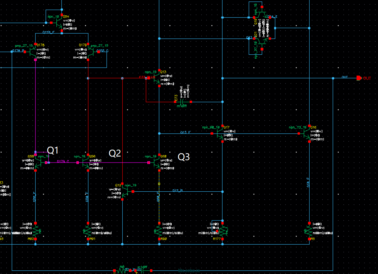

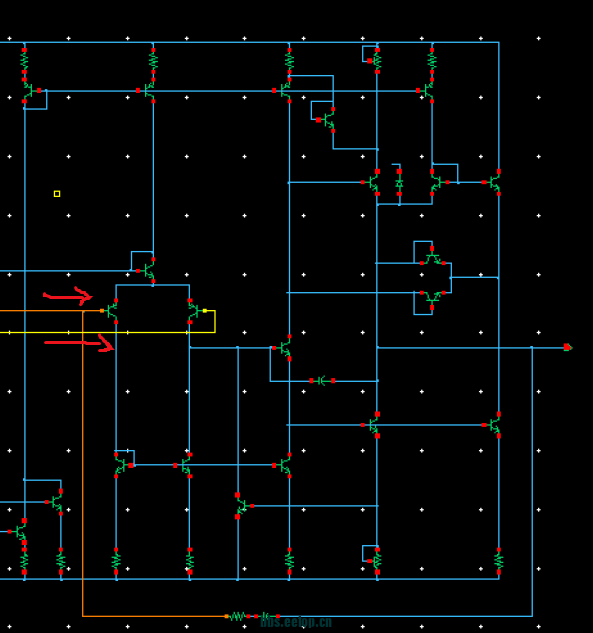

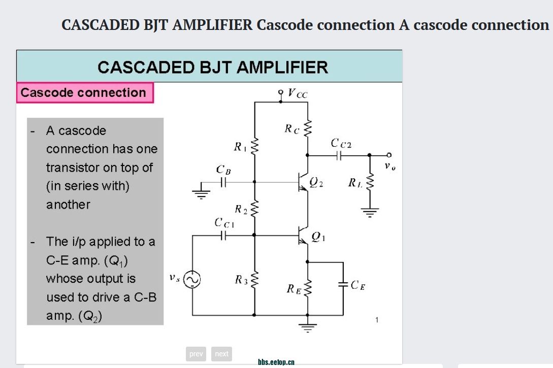

一直都是弄的cmos工艺做的运放,最近有了一个全是bipolar结构的运放,也不知道咋找bipolar相关的文献,去IEEE上找了几篇,输出级都是采用推挽结构的,没有见到我这个类似结构的。主要是不知道bipolar怎么分析,求前辈帮忙瞅一瞅
先把输出级的图放上。

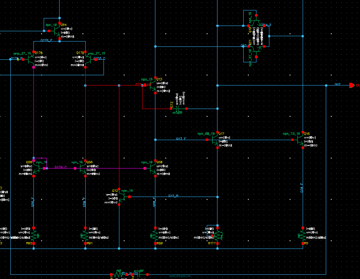

疑惑一:这个红色的线才是输出吧,另外紫色的线也算一个输出端吗?我感觉不想,我觉得红色的输出,然后经过一个共集-共源放大,最后输出。
疑惑二:这个紫色线链接的这几个bjt,Q1,Q2,Q3,算不算电流镜负载,就是做负载用的,然后Q3给哪个共集管子提供bias电流的,不知道这样对不对

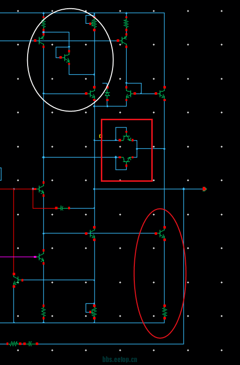

疑惑三:这几个画圈的是提供bias的吗,哪个红色方框的结构器什么作用的呀?
疑惑四:红色椭圆的那条支路干啥用的,我感觉也像一个输出级,但是没有做输出,然后绕到哪个红色的方框位置,干啥用的?

发表于 2022-4-6 20:48:01 | 显示全部楼层

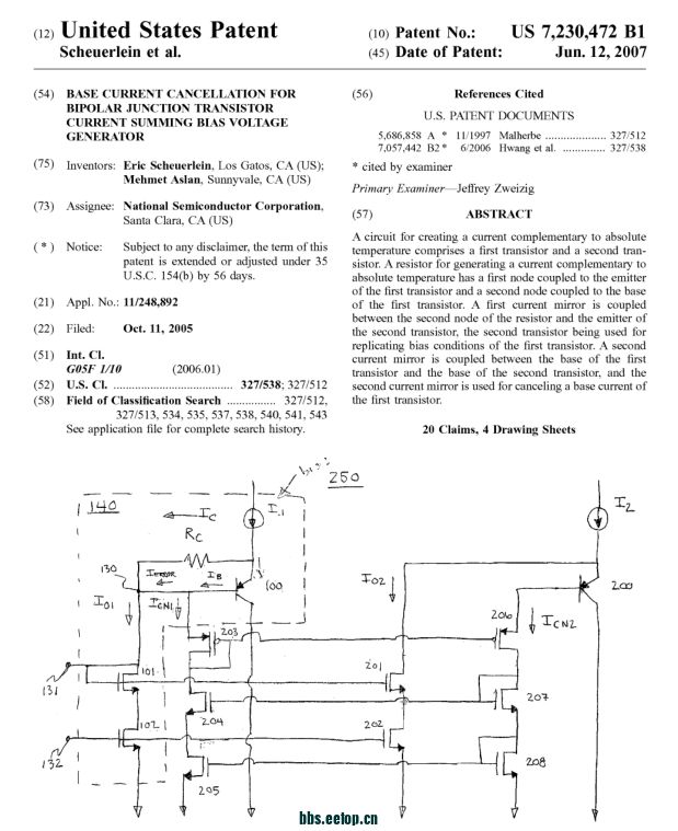

我猜 _  Bipolar design 如果说VCE 很小会进入saturation 速度会变慢 , 某些设计会让VCE 有小电压. 类似 早期TTL LOGIC  有萧基TTL   加快速度.
=> 我猜
Bipolar + 电阻可能降低GAIN ?

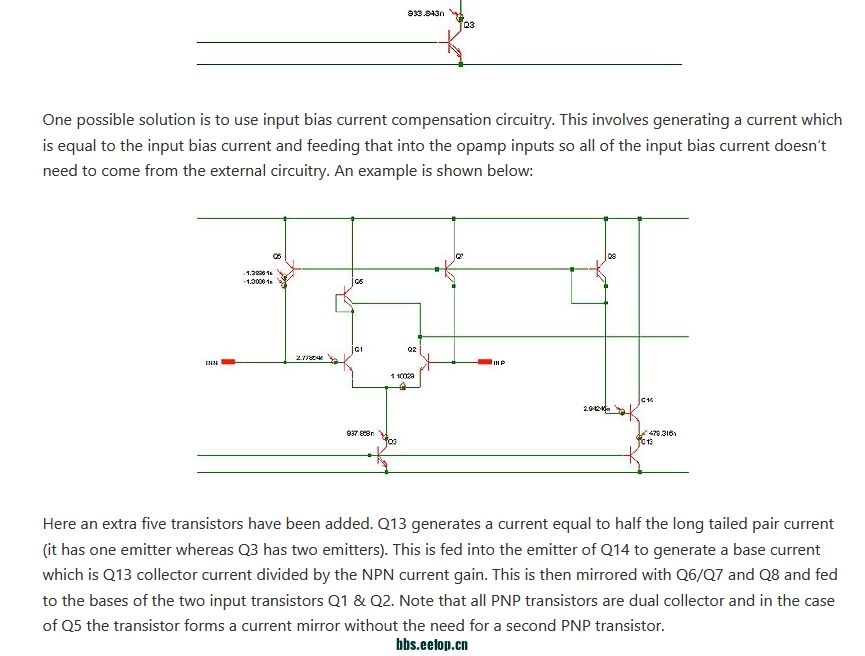

叫二哈的哈士奇 发表于 2022-4-7 14:24
您好,借楼请教一个问题,BJT做运放的输入对,基极电流补偿一般怎么做呢?
for some bandgap design BJT
ic  not equal ie , need base current cancel circuit
=> add more current  补偿
BJT做运放  ..沒碰
https://www.designworldonline.co ... ion-bipolar-opamps/
US7230472B1 US7230472.pdf (966.8 KB , 下载次数: 5 )
Base current cancellation for bipolar junction transistor current summing bias voltage generator
发表于 2022-4-9 11:51:28 | 显示全部楼层
NPN only Class AB output Stage. 可参考ONSemi的MC34071,MC33171的Datasheet。
细节有差别。楼主所发电路图的负半周的保护电路很清晰,两个二级管对正半周的保护个人理解不清晰,知道是保护,工作原理我就说不清了。仅供参考呵。
