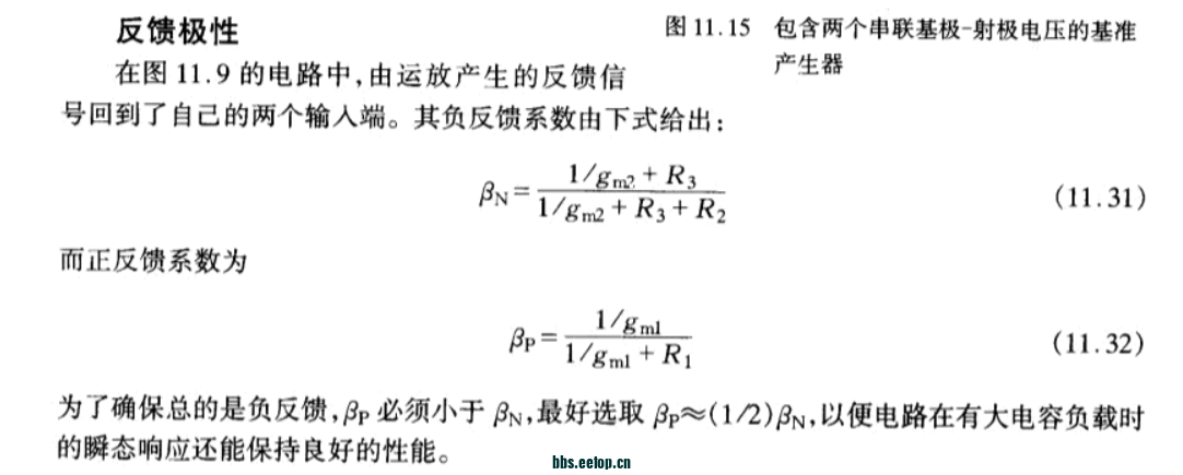

[求助] 拉扎维带隙基准章,BGR反馈系数如何推导?
发表于 2022-4-2 12:04:25 | 显示全部楼层 |阅读模式
发表于 2022-6-8 11:18:09 | 显示全部楼层
X点这条路是正反馈,Y点这条路是负反馈,并且以X点和Y点到地的分压为反馈系数。
