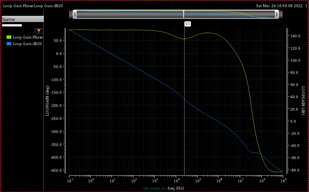

在Nested Miller Compensation中,有加入chopper以及notch结构;
尝试将输出级的miller补偿电容调得很夸张,可获得下图所示波特图;
可发现相位曲线有个坑,有下降趋势,但是又被某种神秘力量强行拉回来了,从而尽量保证GBW的大小;
感觉在次极点附近有零点对其进行补偿;

所以是没有nulling resistor的?
三级NMC是有3个poles和2个zeros吧,1个LHP, 1个RHP
 楼主| 发表于 2022-3-27 10:19:13 | 显示全部楼层

没有resistor;
是的,有两个零点,会不会是LHP零点和2nd dominant pole相互抵消了?

 楼主| 发表于 2022-3-27 11:56:01 | 显示全部楼层
后来推算了下,是LHP零点与dominant pole抵消了;
相位主要由2nd dominant pole决定,大大增加了phase margin frequency;

gray那书就提了一下吧,就给了个结论。
他的理论推导还是很精髓的,可以和实际应用相对应;
这种运放的增益,带宽,带载能力确实很强悍;
