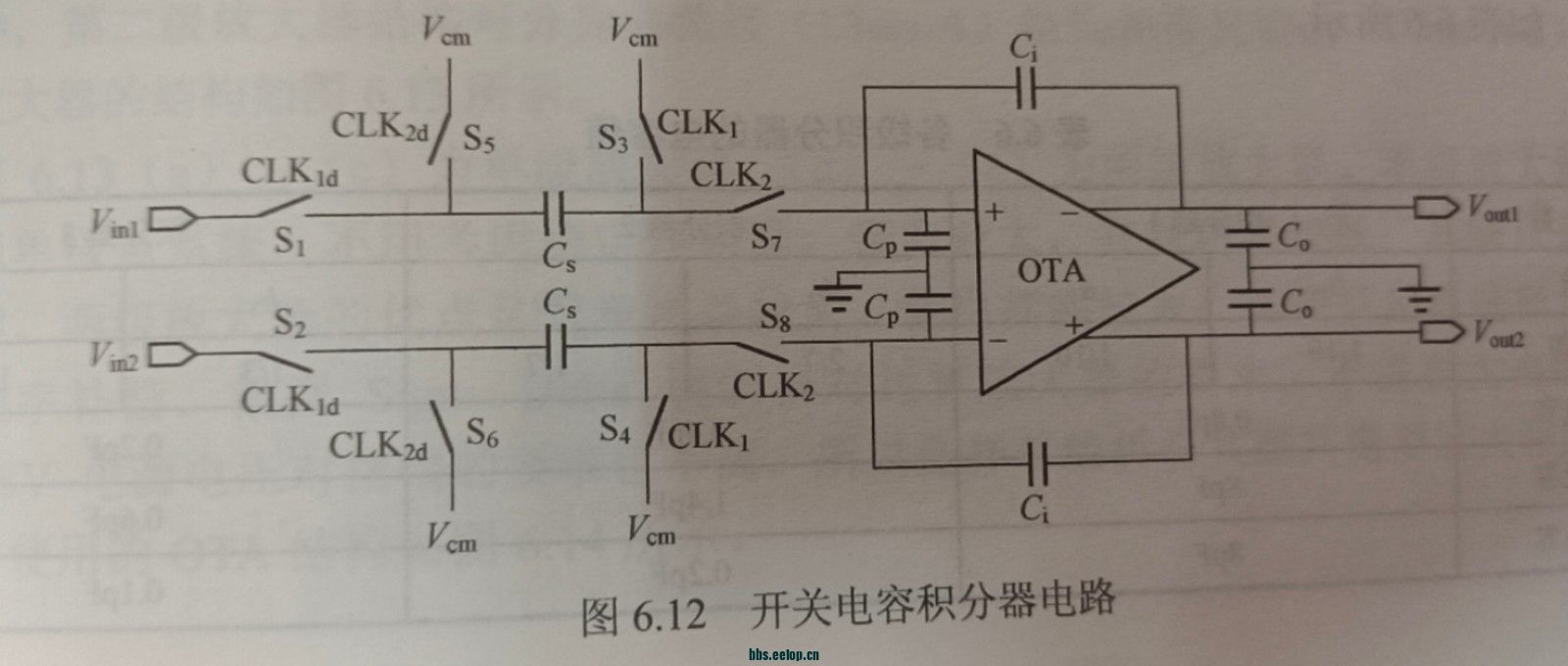

如图:

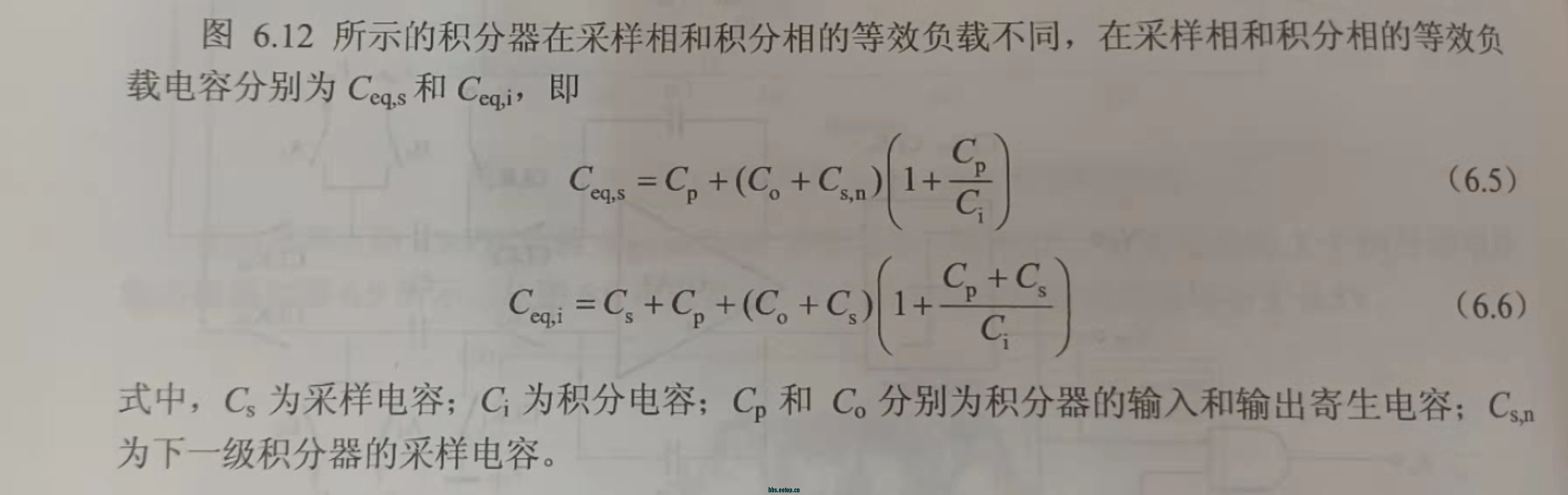

《CMOS模/数转换器设计与仿真》P160给出的公式如下:
假如忽略寄生电容和下一级采样电容
则Ceq=Ceq,i=Cs+Cs(1+Cs/Cp)>2Cs

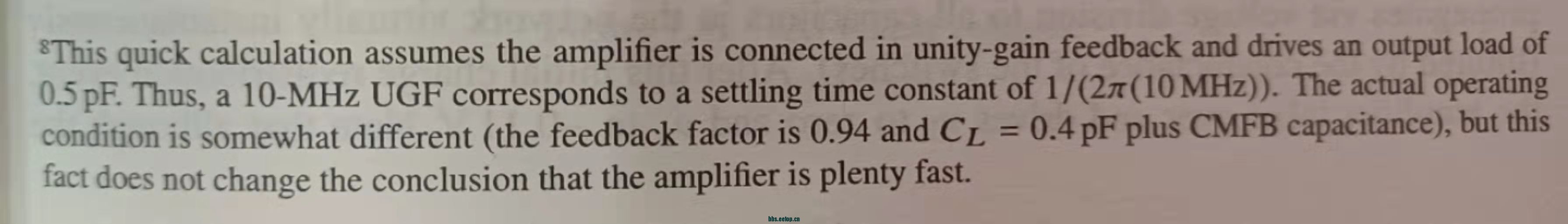

但是《understanding sigma delta converter》P183给出的值是采样电容Cs乘以反馈系数,结果<Cs(忽略寄生电容)
为什么两本书给出的值差了一倍多?请问一般情况下更接近哪个值啊

第一组公式我不知道怎么算出来的。结果接近于unstanding这本书,但是他也是做了一定近似(忽略了寄生)

式6.6忽略寄生算出来的结果大于两倍采样电容了,但是undersdanding里边忽略寄生后给的值是0.94倍采样电容,不太一样啊

我是说实际接近于understanding
