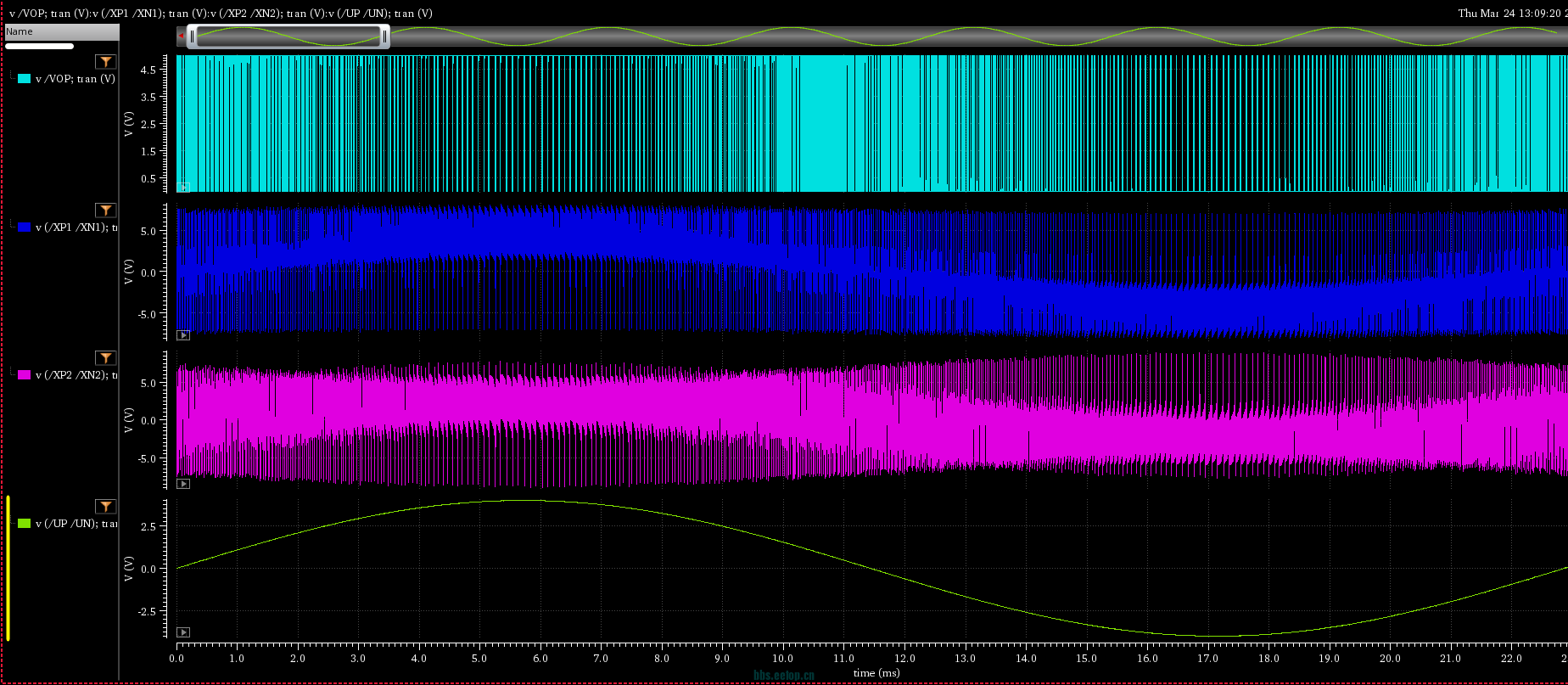

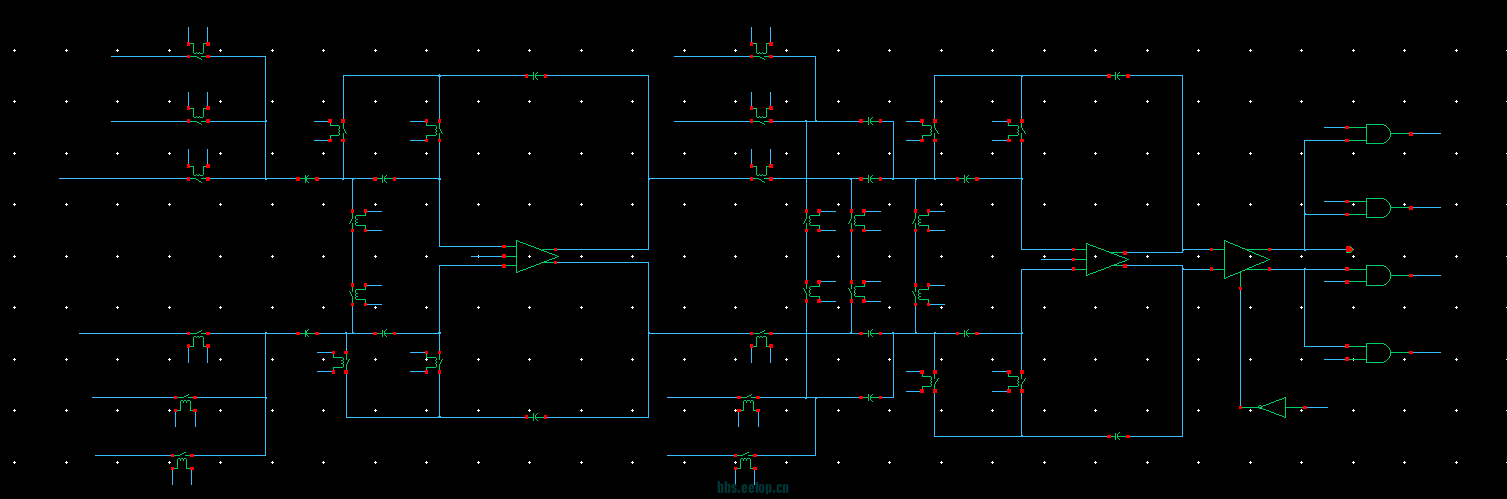

我用纯理想模块搭了一个二阶CIFB SDM,电路图和仿真波形如下,从上到下依次是SDM输出、第一级、第二级积分器输出、调制器输入正弦波,功能是正常的: GZY0`}[[2{6USI`2R5KBJ2M.png

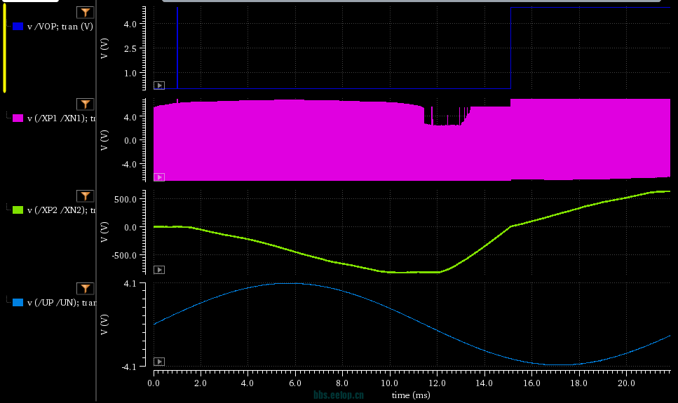

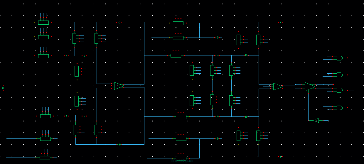

然后我用互补型MOS开关替换了所有理想开关,其他模块仍是理想的,电路图和仿真波形如下,功能明显不正常:

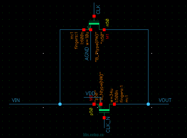

我用的开关电路图和Ron曲线如下:

NMOS和PMOS的关断电压不相同 单独用一个试一试
发表于 2022-3-24 16:37:29 | 显示全部楼层
看你第一张输出码流,感觉有问题。建议在matlab中做下频谱分析,确保你理想模型完全ok,再一点点替换至实际器件。
其次,既然你是纯理想器件,第一张哪里来的那么大馈通?
