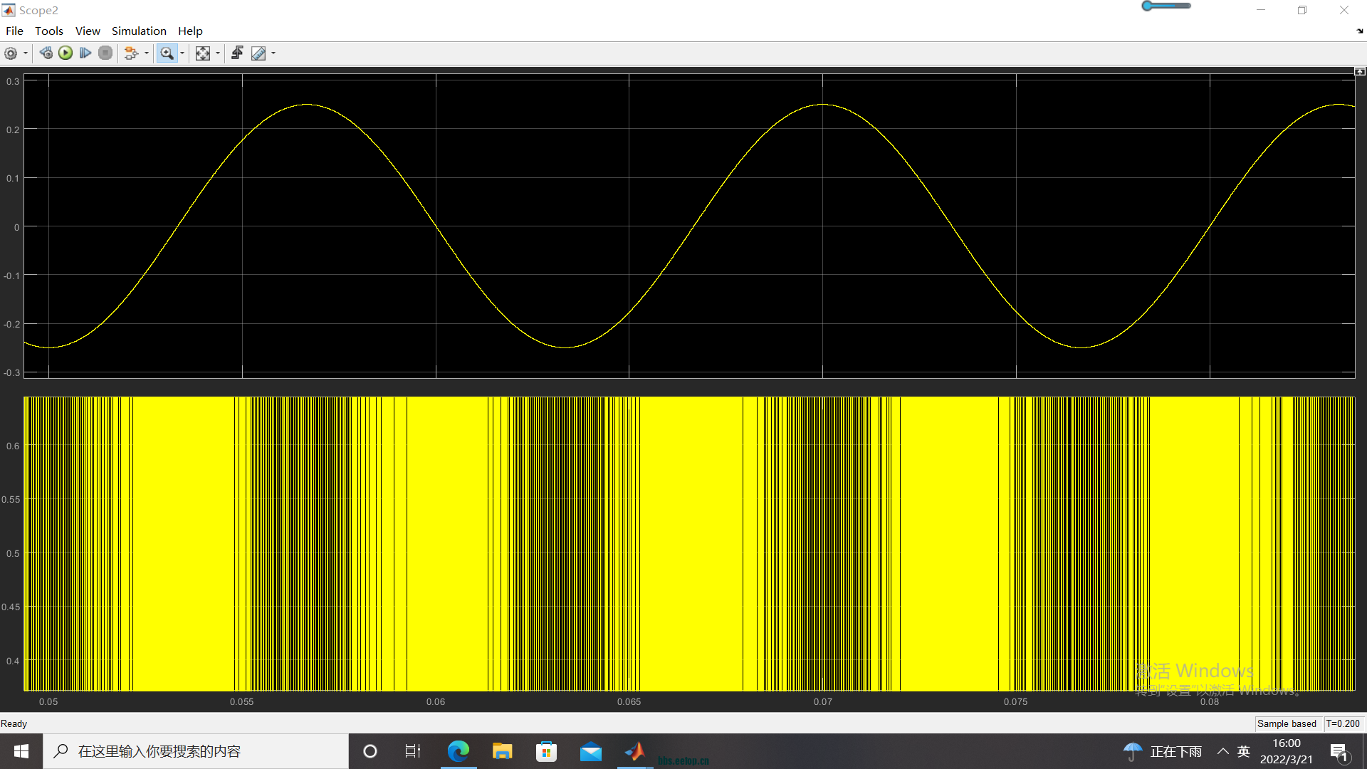

image.png 请问用Simulink仿真出来Delta-Sigma ADC的疏密波之后如何得到SRN和ENOB
最佳答案
查看完整内容
做fft,别无他法则
发表于 2022-3-21 16:01:58 | 显示全部楼层
做fft,别无他法则

发表于 2022-3-22 10:55:26 | 显示全部楼层
1、.m文件编写程序做fft
2、调用函数做fft
3、simulink有PSD模块,直接调用,设置参数即可

大佬,请问可以改变什么参数来改变疏密波输出的0和1时间
回复
 楼主| 发表于 2022-11-8 15:56:07 | 显示全部楼层
试着改变一下delta处系数,两个系数越接近那疏密波也会越明显
