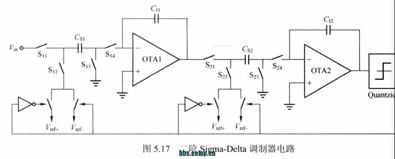

1646964680(1).png 请问从量化器反馈回来的那个参考的Vref是什么用处。
发表于 2022-3-11 11:26:47 | 显示全部楼层
将数字信号的0,1转换为模拟的-vref, vref
