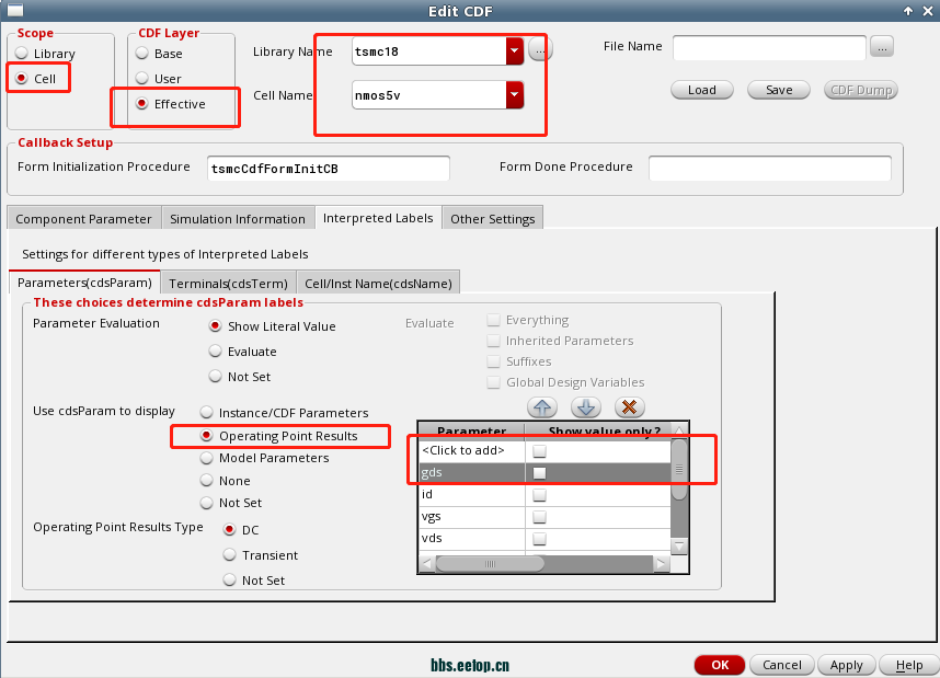

image.png 如图,怎么让静态工作点显示gds之类的参数,直接print里面没有这个参数

仿真完,ADE窗口,Result -> Print -> DC Operating Points, 然后点对应的管子,看这里面没有gds/rout之类的,对应的名字可以修改进CDF参数里,方便直接显示。
CIW窗口,Tools -> CDF -> Edit

 楼主| 发表于 2022-3-14 09:15:29 | 显示全部楼层
luminedinburgh 发表于 2022-3-10 08:30
仿真完,ADE窗口,Result -> Print -> DC Operating Points, 然后点对应的管子,看这里面没有gds/rout之类 ...
谢谢!
