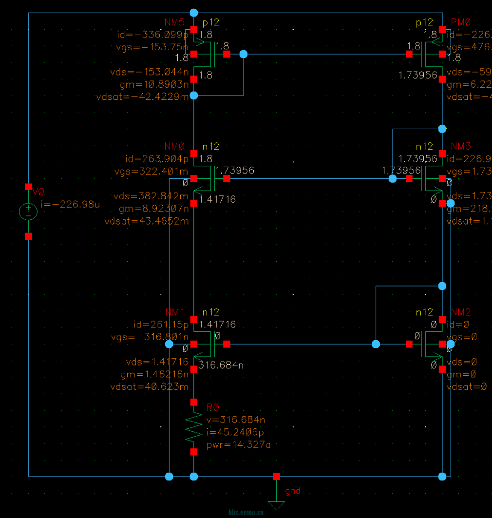

我想问一下 我感觉这是对于大佬是最简单的东西 目前我把复旦大学那个ppt推导一下,到后面如何扫描得到晶体管w/l我这里有点不懂?
可能这个比如下面一个电流镜结构,我先设电流为10u 然后我定poms的l为1u 给w不同值来得到用dc仿真来得到vgst跟id
目前我的疑惑:我应该是把pmos管子放到整个电路来扫描得到w/l还是单独扫描一个mos管电流为10u后对应的w呢?他们电路之间会不会有影响呢 如果这个扫描的mos接到电路含有电阻的中 就可能不会是对应的id对应下的w/l了 还有 我到底是应该扫描得到knkp,然后用二阶公式i=1/2来算出来w/l 还是用扫描得到w/l呢其次:我想问一下扫描结果是不是就看这里面的ids跟vdsat达到我给定的10u跟150mv然后找到w就可以了吧
最后 感觉gmid对我这种小白好用的多,能够通过参数设计出来自己想要的电路
