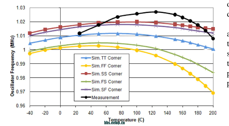

请问用cadence 怎么仿振荡器频率随温度的变化,就像这样一样

这个图。。。是每组pvt跑一次仿真,记录频率,统计数据,描点绘图。。。
楼主是不是想,在一个瞬态仿真里,把所有的温度点都一起跑完?
发表于 2022-3-4 15:23:46 | 显示全部楼层
sweep 中选温度就可以了吧 然后meas中写频率的计算公式

是想模拟真实环境,把电压的抖动和温度的缓慢爬升这种都加到仿真里仿仿看吗??
spectre不清楚怎么设,但是用脚本跑hspice的话,是可以设置分段时间分段温度的。但一般不这么做,固定温度电压跑就好了,多跑一些组合就可以了。
