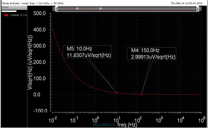

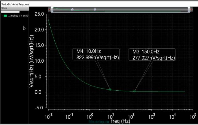

设计了一个低频应用中的斩波运放,仿真了未加斩波和加斩波后的输出噪声,分别为图一和图二,发现添加斩波后噪声下降不明显(在150Hz处只降低了10倍),大概是什么原因(其中斩波频率为8kHz)?
未加斩波,图1:
加斩波,图2:
发表于 2022-3-28 09:21:58 | 显示全部楼层
斩波应该对闪烁噪声的作用比较明显,能很好的消除闪烁噪声,但是对于热噪声好像没有太大的效果吧
