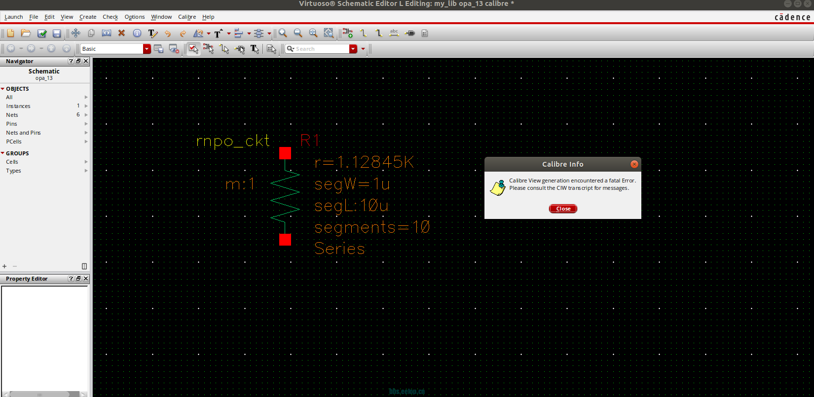

小弟最近在学习cadence,用的是smic55ll_ulp_rf_09121825_oa_cds_v1.16_0工艺库。自己搭了一个运放,画了版图,已经通过了calibre的DRC检查和LVS验证。在进行PEX时,报出了以下错误:
log port port:"./calview.log"
NOTE: Creating CalibreView for cell opa_13 ...
NOTE: Copying properties from schematic instance of (smic55llrf_121825:rnpo_ckt:symbol) to instance of (smic55llrf_121825:rnpo_ckt:ivpcell).
*Error* evalstring: argument #1 should be a string (type template = "ts") - 10
Calibre View generation encountered a fatal Error.
Please consult the CIW transcript for messages.
同时cadence提取出的calibre界面卡在了rnpo电阻这里:
rnpo_ckt是这个smic工艺库里面的一个栅电阻,我也不知道哪里出了问题,在网上搜了很多帖子都没找到这个报错的解决方法
恳请大家帮帮忙,小弟感激不尽!

 楼主| 发表于 2022-8-7 12:08:04 | 显示全部楼层
zwen934722587 发表于 2022-8-7 10:16
我也遇到这个问题了,请问您现在解决了吗
哈喽,我这个库里电阻的segment必须设为1就不报错了。如果需要电阻并联,可以通过命名成R<10:1>来实现十个电阻并联。
