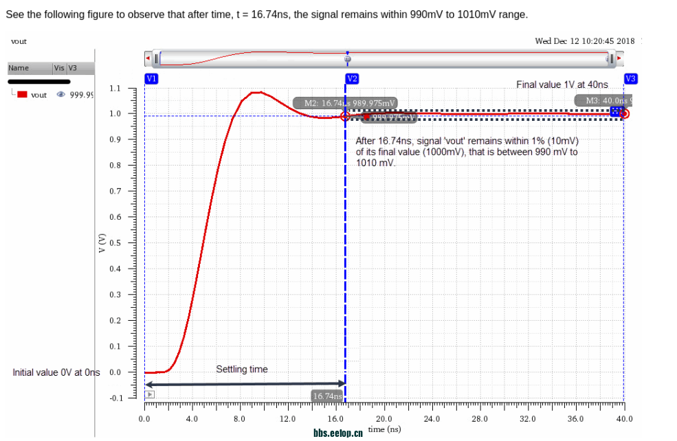

请问放大器输入一个阶跃信号,用settlingtime函数计算建立时间,跑的瞬态仿真:是不是"initial value type"是不是只能选y,"number of occurrence"只能选multiple"number of occurrence" 选single能直接在计算机里面出数值但是值的结果不对,

 楼主| 发表于 2022-2-14 23:39:00 | 显示全部楼层
任性 发表于 2022-2-14 00:44
click help, there are examples
我查看了help,第二个例子是瞬态仿真,照第二个例子做可以出结果显示在wave上面。帖子的图是第一个例子。我的疑问是用瞬态仿真跑一个阶跃响应,可否像第一个例子直接在计算器里输出结果。
