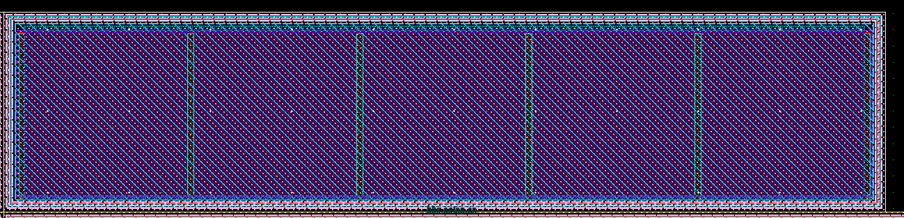

大神们,我第一次画pvar器件的连接图,但分不清其具体的两极是指哪。
image.png image.png 请大神指点。
最佳答案
查看完整内容
正常情况 M接地,P接其他。假如是使用DNW工艺有独立的PWELL,M也可以接其他电位。
发表于 2022-2-11 15:06:44 | 显示全部楼层

发表于 2022-2-11 15:12:43 | 显示全部楼层
版图里有pin的名称,对应器件看看就知道了

发表于 2022-2-11 16:22:35 | 显示全部楼层
VAR的一端接MOS管的gate,一端接S/D/B

 楼主| 发表于 2022-2-11 17:15:19 | 显示全部楼层
大神,这个有极性吗,哪端是接地的呀
回复
 楼主| 发表于 2022-2-11 17:25:49 | 显示全部楼层
大神,哪里看呀,我一直都不知道咋看

发表于 2022-2-11 18:07:44 | 显示全部楼层
最简单的办法,仿真一下就知道了

发表于 2022-2-14 09:40:12 | 显示全部楼层
郑伟 发表于 2022-2-11 17:15
大神,这个有极性吗,哪端是接地的呀
PVAR MINUS 接地 ,假如你是DNW内的独立PWELl,可以接中间电位
回复
 楼主| 发表于 2022-2-14 09:58:20 | 显示全部楼层
image.png 大神,您说的这些专业名词,我看不懂,您能帮我在这个图上标一下,哪个接上级哪个接地吗
