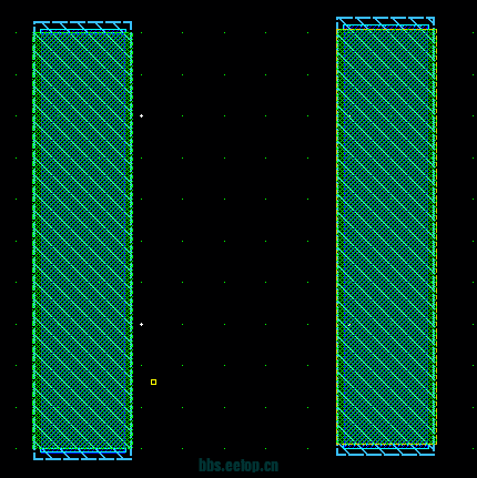

小弟在学习一个smic的工艺库,里面电阻有两端口和三端口的电阻。但是我发现二者的schemtic一样,layout也只是相差了一个LVS层。以工艺库中的silicide n+ poly(rnpo)和silicide n+ poly (three terminal)(rnpo_3t)为例,
二者的schemetic一模一样:
二者的layout也仅相差了一个名叫resp3t的lvs层(下图左面是rnpo,右面是rnpo_3t),三端口的版图也只留了两个接线端:
因此两端口和三端口电阻的区别体现在了哪里?(特别是三端口电阻多的一个端口体现在了哪?)
谢谢大家!
发表于 2022-2-1 21:52:08 | 显示全部楼层
要看第三端接什么电位,有可能需要单独给电阻一个阱电位

发表于 2022-2-2 10:06:19 | 显示全部楼层
电阻的well voltage 会影响精度 好好看书
发表于 2022-2-2 10:15:21 | 显示全部楼层
应该是多了一个衬底端口(阱电阻和衬底之间有个PN结)。这个工艺库应该是单衬底N阱工艺,所以不需要你连原理图
 楼主| 发表于 2022-2-5 10:40:57 | 显示全部楼层
您好,这个是silicide n+ poly电阻,版图层里根本就没有阱的版图层,因此我感觉第三个端口应该不是体现在阱上吧,您还有别的见解吗?谢谢

发表于 2022-2-5 11:26:36 | 显示全部楼层
楼主调这个电阻单元出来“q”看看她的属性,你这个PDK是不是默认关闭了三端电阻的衬底那层图形?
发表于 2022-2-5 13:40:42 | 显示全部楼层
晬婴 发表于 2022-2-5 10:43
您好,这个是silicide n+ poly电阻,版图层里根本就没有阱的版图层,因此我感觉第三个端口应该不 ...
说了可能需要单独加衬底电位 阱不在你的版图上 就像你画MOS管 也要加衬底sub吧?这个电阻第三端同样的道理 楼上也说了 你可以看一下三端电阻的属性 看有没有打开衬底的选项
 楼主| 发表于 2022-2-6 12:06:42 | 显示全部楼层
balam2017 发表于 2022-2-5 11:26
楼主调这个电阻单元出来“q”看看她的属性,你这个PDK是不是默认关闭了三端电阻的衬底那层图形? ...
果然有!可不可以再向您请教一下,什么时候应该使用两端口,什么时候应该使用三端口,有什么经验和技巧吗,谢谢您!
